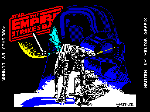

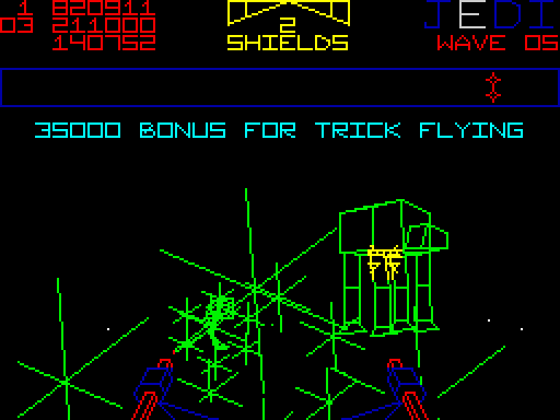

    36. Star Wars
    Музыка в формате AY
    Музыка в формате MP3
