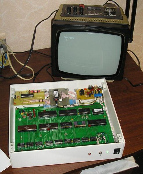

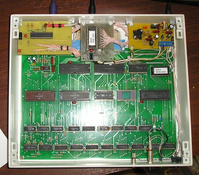

    Ну вообщем как то так получилось, корпус сам склеил особой красоты нет....

    Цитата Сообщение от sergey_sitnik Посмотреть сообщение
    особой красоты нет
    Я тоже не обращался в дизайнерскую студию
    Все равно же красиво, раз своими руками.
    Молодец!

    Привинчиваю SD-карту и комп будет собран.
    Ну, еще не мешало бы нормальный разъем для сетевого шнура 220в.
    И светодиодик питания.
    И тогда - точно всё!
    Не, еще кнопку сброса не мешало бы...
    Люблю я эти ковыряния!
    Если бы ещё плата без маски была....
