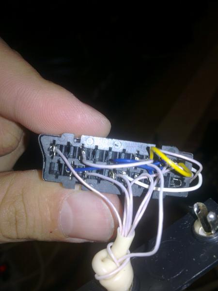

    еще раз принес спектрум подключил и ничего, переключение автоматом на скарт идет и черный экран, нет сигнала пишет. фото разъема
    Последний раз редактировалось Johnv; 06.03.2012 в 22:52.
  9. #29
    Activist Аватар для Zorki-4k
    26.10.2011
    г. Харьков, Украина
    361
    В порядке бреда: вроде 8 и 16 контакты закорочены, отпаять 8 и подать 5В только на 16 и вручную включить на ргб.

  10. #30
    Member
    17.01.2012
    г. Белгород
    132
    нет это не поможет, тут нужно подходить на электронном уровне)) что то припаять перепаять
