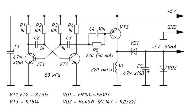

    По умолчанию Формирователь отрицательного напряжения
    А как вам такая схема получения отрицательного напряжения?
    Простота, надежность (в следствии простоты).
    Контроль за пропаданием или изменением напруг останется на схеме контроля, см. выше.
    Схемка из разряда "я его слепила из того, что было...". Закончу с БП, покопаю схемку формирователя.

    Товарищи, подкинте несложную схемку получения -5В для РК и подобных ПК, требующих напряжения -5В.
    Хочу исключить из схемы БП канал -5В. Таким образом подкорректировав печатку можно получить "универсальный" ИИП для любого Ретро-ПК, простой но надежный!
    пытался понять зачем выкидывать -5В по штатной простой и надежной схеме, и делать формирователь отрицательного напряжения, причем маломощный... Если делаете "универсальный" ИИП, то добавьте еще канал -12В, как Вы сделали с -5В и запускайте производство. Деталей меньше, надежность и мощность выше... что не устраивает? если размеры платы большие, то сделайте каналы с отрицательным напряжением как "опцию" с края платы, кому не надо отрицательное напряжение - возьмут да отрежут эту часть, по варварски, зато размер платы уменьшиться. Или разместите диоды отрицательного напряжения на печатке, но сделайте их общий контакт на плате как клемму для подключения опционального дросселя с конденсатором... это всё же лучше, чем городить еще один генератор помех...
    Правильно, я тоже считаю, что лучше сделать четыре канала +5В, -5В, +12В и -12В. И всем будет счастье.

    Да не хочется увеличивать размеры БП, в большие размеры можно и АТХ воткнуть, со всеми вытекающими!
    -12 не обещаю, но -5В можно сохранить, есть что "ужать". По сути это схема тоже со своими особеностями. Драйвер без функции стабилизации выходных напряжений, а это влечет "привязку" стабилизаторов. В свою очередь схема проста и очень доступна к повторению. Вот и компромис вылазит. Просто, но ограничено, или сложно, но обширно. На печатке бОльшего размера, лично я, собрал-бы более сложный, но "универсальный" БП.
    В общем так решим, пока разберусь до конца с силовой частью и нагревами, а после и со вторичкой определимся. Увеличить печатку не сложно, но все должно быть оправданно!
