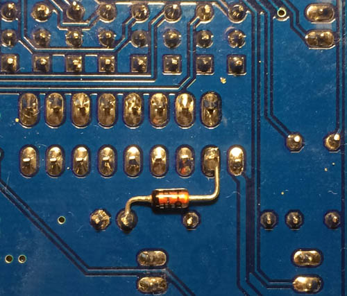

    Тоже запаял диод и перепрошился - все работает.
    Вообще отлично получилось! я по дорогам смотрел, поэтому запаял на вывод муз.проца. Сброс после включения питания нормально отрабатывается?
    Сегодня проверю ещё одну доработку, для памяти 512кб без доп. деталей... Ну кроме замены самой микросхемы sram))
