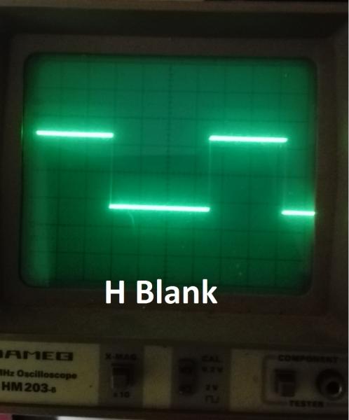

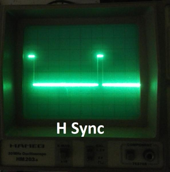

    Вроде сигнал чистый(строчные импульсы до смешивания с кадровыми)

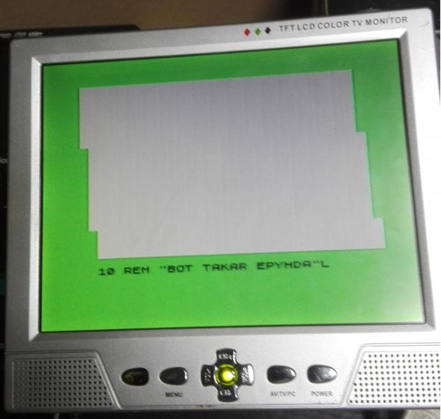

    Можете меня поздравить
    вобщем проблема оказалась в кварце
    подцепил внешний кварцевый генератор - картинка ровная и безо всяких сдвигов
    на плате стоял кварц со скромной надписью 14A KSS, наверное он все же на частоту 14,318318, что и дает такой косяк
    Всем спасибо за соучастие

    На этом скопе "иголку" не увидеть. Увы. Вернее можно, но нужно знать где искать, и то, скорее по косвенным признакам.
    На ЖК телеке, обычно, вообще "небольшой", мегагерца в два так, разброс кварца незаметен. (Ну может придирчивый такой попался).

    кстати до этого пытался подключить комп к другому мелкому монитору(автомобильный, для камеры заднего вида), там просто по изображению полосы бегали(уже не бегают), ну насчет него я не парился, слишком мелкий и для других проектов лежит
    ну а этот китаец вполне подойдет в качестве монитора

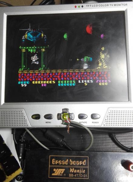

    По умолчанию Сдвинуты трети (Harlequin ZX + безымянный китайский мини телек)
    Всем здравствуйте, проблема на фото
    причем на других телеках изображение в норме
    Я так понял проблема несовместимости спектрума с китайцем в длительностях каких то сигналов, но что конкретно не знаю
    подскажите в каком направлении копать
Название:	IMG_20180203_013450 - Copy.jpg

    И что, вы будете компьютер под каждый такой телек переделывать?
    наоборот, хочу этот телек переделать ну или хотя бы докопаться до истины от чего возникают такие искажения
    UPD. впрочем, если выяснится что это сам комп выдает "немного неправильные времянки", почему бы не привести их в норму

    Подозрительно.
    Сдвиг, похоже, четко на размер знакоместа. Или это так совпало?
    С времянками, сейчас да, "система ценностей" изменилась То, что прощали ЭЛТ, не переваривают ЖК, в свою очередь, позволяя другие вольности.
    electronox necromancer
    Master Аватар для IgorR76
    25.12.2017
    651
    122
    156
    94 сообщений
    Предположение: иголки в строчном импульсе в момент смены знакомест.
    Какие-то мониторы не замечают их, а некоторые цепляют синхронизацию именно как на фото.
    Конечно, может и не это.
