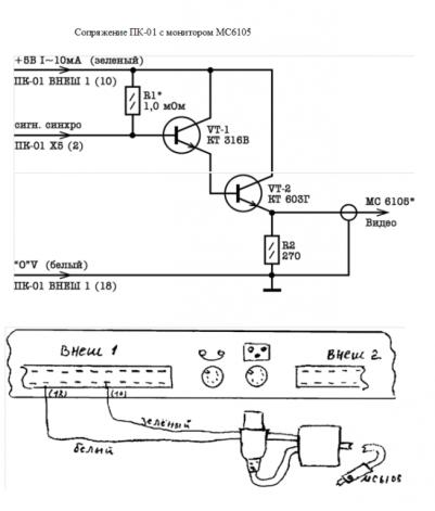

    всем привет.помогите собрать кабель львов пк-1 к телевизору,монитору
    я не мастер.можно по подробнее как сделать?если можно с фото иначе не разобраться.
    за ранее спасибо
    нашел схему.но у меня руки из одного места растут.мне нужно подключить к жк телевизору через scart или s-video.или к монитору vga.

    Выход видео- RGB, сделано для удобства подключения к модулям цветности в советских телевизорах — сигналы RGB инвертированы.

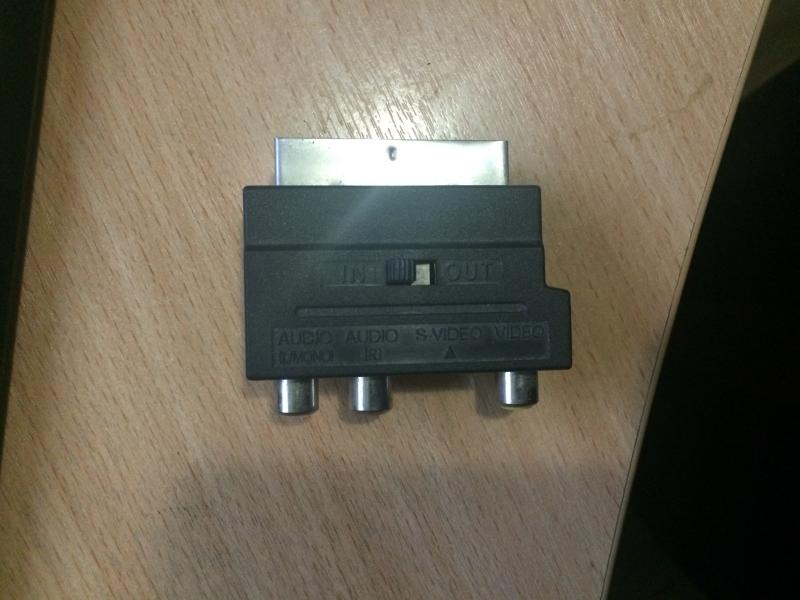

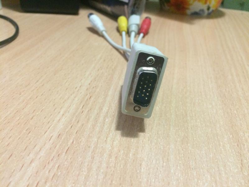

    вот что нашел.получится подключится к телику?

    Цитата Сообщение от marsNRG Посмотреть сообщение
    нашел схему
    как я понял это просто усилитель сигнала (для ч/б картинки)
    +- берётся с системного разъёма, синхра с видеоразъёма
    скорее надо смотреть сюда
    video/gnd подавай через тюльпан на видеовход (жёлтый)
    Эта чёрная коробочка с разъёмом SCART и тюльпанчиками не делает преобразование RGB-Composite.
    У самого такая валяется. Так что подключить компьютер через неё к телевизору, у которого только композитный вход, не получится.
