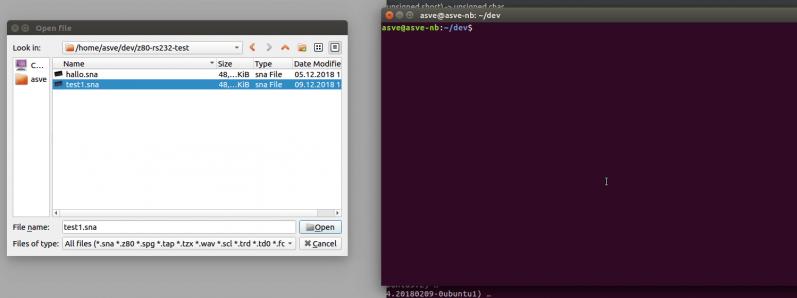

  5. День 8. RS-232 Уже что-то!
    Вряд ли сегодня что-то еще буду делать, поэтому подытожу.
    Огромное спасибо SAM style за консультации по части устройства своего эмулятора!
    И так, первая осязаемая поделка. ) И я очень этому рад.
    Конечно работы еще непочатый край - тестировать как работает ...
    Обновлено 09.12.2018 в 17:39 asve79
