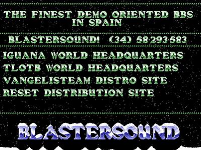

А вернее не прошлогодний, а олдскульный. Да и речь пойдет не о быстрых алгоритмах а об истории создания демо. По окончании зимы неплохо бы вспомнить об старом и красивом эффекте. Думаю, что многие вспомнят об увиденном эффекте в Blastersound BBStro by iguana.
Похожий эффект я решил сделать для проведения NY gift compo,объявленный ААА в 2012 году. Для bbstro приложены исходные тексты, где написано следующее:
The original idea for this intro comes from one of the
very first ASM routines that JCAB and I coded, long ago, on
the ZX Spectrum. We liked the way it looked, and as it
seems that this year we will not have snow in Madrid, we
brought the concept back. :-) Of course, we have improved it
(more pixel resolution and a random windy thing).
Я провел несколько часов, рассматривая, как работает эффект, потому что не разобрался в исходных текстах из-за незнания VGA.
