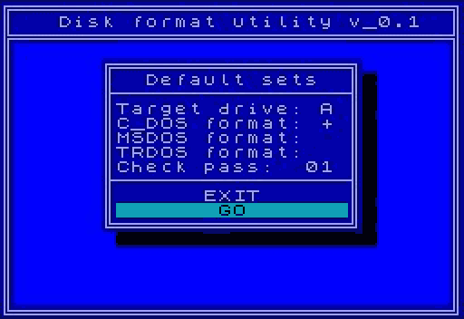

Отличительной особенностью является использование кластерной системы записи информации. Такая система предусматривает наличие на дискете таблицы размещения файлов, которая содержит данные о состоянии всех кластеров (единиц хранения информации). Это позволяет, в частности, при форматировании дискеты проверять качество носителя и, в случае обнаружения дефектных участков, исключать их из дальнейшего использования.

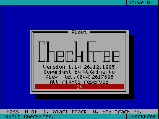

- Мысль пришла в голову Саше и он, конечно, знал о TR-DOS, у меня TR-DOS уже к тому времени тоже был. Но он требует 112 байт (если не ошибаюсь) в основной памяти и файл пишется непрерывным куском. В C_DOS же была реализована кластерная система с таблицей размещения файлов (более известная как FAT), с подкаталогами и возможностью пометки битых секторов и исключения их из использования. Моя утилита CheckFree как раз этим и занималась - проверяла свободные сектора и помечала неисправные в FAT.

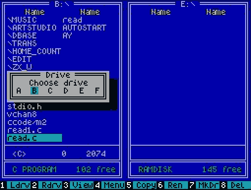

- Собственно сразу же возникла идея написания программы для копирования дискет TR-DOS на дискеты C_DOS – «BetaCopy». Потом возникла идея файл менеджера «G.Shell» по образу и подобию популярного тогда Norton Commander. Потом был «Disk Editor» подобный своему “однофамильцу” из Norton Utilities. Ну и все остальные программки, «BetaCopy» тоже была переписана под мой “стандартный интерфейс” с буквочками 5 х 8, а заодно была написана совсем уж экзотическая вещь «ToBeta», которая копировала C_DOS в TR-DOS.
Сама C_DOS тоже развивалась, Саша встроил в контролер независимые от питания часы, G.Shell показывал время в правом верхнем углу, у меня часов не было и на скриншотах их нет. Интересной штукой был RAM-DISC, это была дополнительная плата с 128 к ПЗУ, она виделась C_DOS как диск и содержала набор самых полезных программ.
