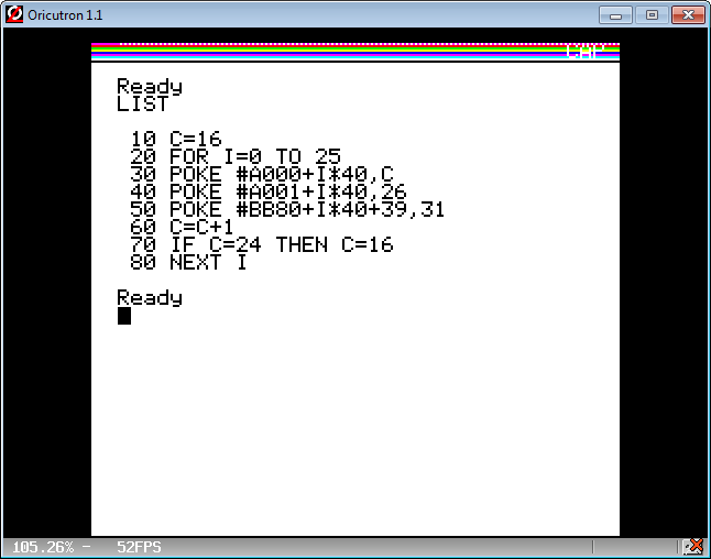

Знакомство с графикой я отложил на будущее, моя цель заключалась в другом. Чтобы построить эффект, понадобился найденный на сайте Defence Force пример:
имея подобную модель Бейсика легко построить необходимые данные. Программа+исходники.
