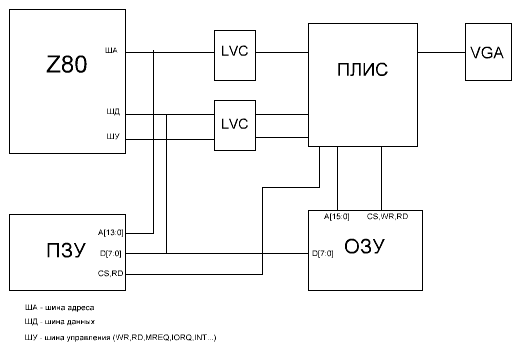

Поэтому на небезизвестном китайском сайте были заказаны несколько процессоров Z80 и ОЗУ SRAM (быстрая с временем доступа 10ns). В качестве ПЗУ я сразу планировал использовать флешку от биоса старой материнки (там параллельная флеш память, в моём случае W29C020 на 2 мегабита). Всю остальную логику я решил реализовать в ПЛИС с одним небольшим НО. Логические уровни современных плис (за исключением некоторых CPLD Xilinx) максимум 3,3 вольта, а в спектруме - пятивольтовая логика. Поэтому ещё были куплены преобразователи уровней типа lvc16245 (16-разрядная АП6 или хх245 с раздельным питанием А и Б входов/выходов, если по простому).

Накидал блок-схему своей задумки:
После долгих мучений, испытаний, проб и ошибок - наконец то получил заветную на "1982 research ..... LTD".

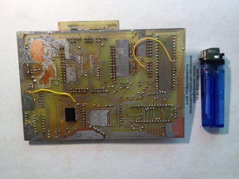

В итоге получилась голая машина 48К с кучей штырьков для подключения периферии.
Это последний, точнее крайний вариант платы, который не обошёлся без ошибок. Размеры 150х100 мм, не считая выпирающей части платы ПЛИС.
Данный вариант - машина 128К с раздельным видео ОЗУ (реализовано на встроенных в плис ячейках M9K), VGA выходом с разрешением 640х480 (основная область 512х384б остальное бордюр, для этого пришлось сделать встроенный скандаблер). Мне удалось реализовать порт FE (не всё), порт 7FFD. Из порта FE реализован магнитофон, порт клавиатуры. С бордюром пока не сложилось, точнее, если включить бордюр, то он работает, но почему-то его цвета накладываются на атрибуты основного изображения.

    Наконец-то поборол бордюр.
    Оказалось, надо было просто гасить луч, когда он вне видимого поля.
