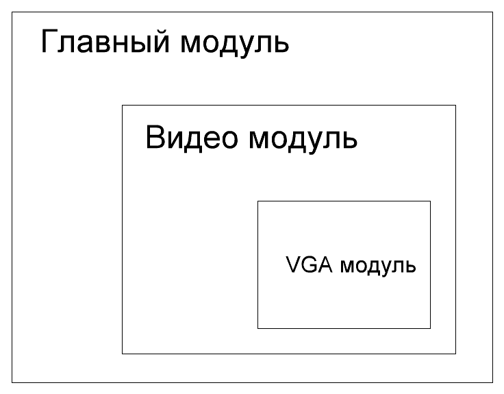

От теории - к практике. В моей конструкции конфигурация ПЛИС-ины написана на языке Verilog, достаточно простой язык описания цифровых схем, если вы хоть немного понимаете в цифровой электронике.
Проект условно поделён на три блока или модуля:
Главный модуль включает в себя все входные и выходные сигналы,соединения и цепи модулей нижнего уровня. В его состав также входит арбитр шины данных и адреса, счётчик сигнала мерцания курсора, модули видеопамяти (о них расскажу позже), PLL и счётчик-делитель тактовой частоты.
Видеомодуль включает в себя набор счётчиков адреса выборки байт пикселов и атрибутов из видеопамяти (аналогичные хардверным счётчикам спектрума на рассыпухе), две пары регистров для данных пикселов и атрибутов, сдвиговый регистр и мультиплексор адреса пикселов и атрибутов. Единственное отличие счётчиков адресов в том, что в них пропущено по одному биту для увеличения разрешения области видео, т.е. реализован скандаблер.
Модуль VGA состоит из пары счётчиков (горизонтальный и вертикальный) и мультиплексора, которые формируют все сигналы VGA, а также border и INT. Также в этом модуле идёт смешивание цветов PAPER и INC.
