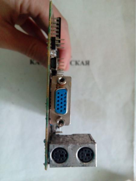

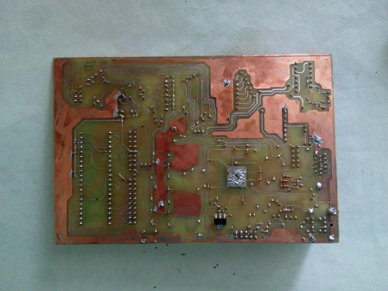

Наконец-то сделал окончательную версию платы. Плата разводилась под домашний фоторезист с максимально большими в пределах разумного переходными отверстиями.
В ней реализован основной минимальный набор периферии:
1 Порт VGA, разрешение экрана 640х480, разрешение SP-экрана 512х384 (скандаблер), остальное бордюр. Есть ещё небольшая огреха - последняя строка вылазит первой, но это решается программно, буду думать как подправить счётчики. Пиксельклок подправил на 28,322 MHz. Теперь процессор тактируется на 3,5 MHz с небольшим хвостиком.
2 Порт FE: бордюр, магнитофон, бипер, клавиатура (клавиатура PS/2, эмуляция без WAIT, реализована на МК stm32f030f4k6 и модуле матрицы клавиатуры внутри основной ПЛИС).
3 Порт 7FFD: стандартная прошивка 128К, есть возможность расширения до 512К, но не считаю это нужным, так как нет TR_DOS-a. Защёлка на 48К, убирается отключением питания.
4 Разъём расширения с основными сигналами процессора, а также выведены свободные ножки от ПЛИС на дополнительном разъёме. К сожалению в таком масштабе платы не удалось развести стандартный ZX-BUS.
Размер платы 150Х100 мм.

Вот что получилось:
Название:	IMG_20190228_134604_новый размер.jpg
Название:	IMG_20190228_134616_новый размер.jpg
Название:	IMG_20190228_134650_новый размер.jpg

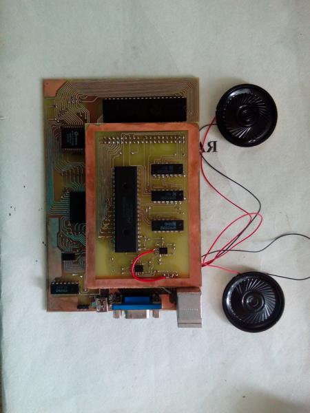

А также вид с установленной платой музыкального сопроцессора:
Название:	IMG_20190228_134525_новый размер.jpg
