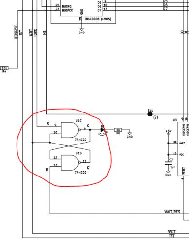

Спаял, запустил. И заметил несколько странностей. Схема рабочая, но зачем там RS-триггер на WAIT сигнал? Я собирал контроллер клавиатуры и эмулятор контроллера дисковода для спектрума и там нормально работал элемент OR.
Микросхемы 74hc32 (4 OR элемента) у меня наличии не было. Так что я поступил по другому.
Разорвал обратную связь в RS-триггере и переключил вывод микроконтроллера на выход /IORQ микропроцессора.

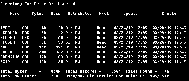

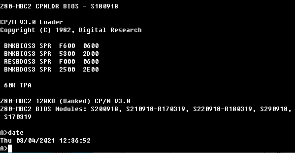

Поставил RTC модуль на ds1307 вместо ds3231, время заработало из коробки. Даты создания и изменения файлов устанавливаются в CP/M 3.
