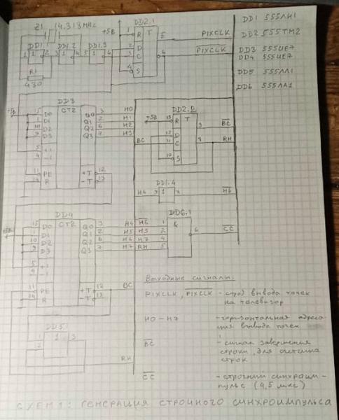

Первое что решил сделать это генераторы синхры, все равно все на нем держится...
сейчас реализовал генерацию строчного синхроимпульса, причем я не хочу собирать "косяки" с длительностью сси например ленинграда, а попытаюсь сразу сделать правильно... для этого при генерации сси дополнительно к сигналам -H6 H7 RH был добавлен H5, и соответственно для операции И-НЕ потребовалась уже микросхема 555ЛА1 (4И-НЕ), в остальном генерация строк остается стандартной, и взята с конструкции ленинграда.
получилась такая схема (нумерация микросхем отличается от ленинграда):
Название:	Схема 1 - ССИ.jpg
если кому интересно как работает и почему именно так - пишите, расскажу !! на самом деле конструкция ленинграда в чем то гениальна в части системотехники... и думаю что понимать как работает синхрогенератор ленинградо-подобных машин вообще было бы полезно всем "собирателям" ленинградов... и понимания бы глюков пришло раньше, да и исправлять работу оригинальной схемы было бы проще и понятнее...
А то сейчас в сети очень много доработок оригинальных плат ленинграда, но нигде не объясняется логика их работы... вот и получается в итоге что просто лепят все подряд даже не понимая что делает та или иная доработка (не с точки зрения результата, а именно с точки зрения как это результат достигается - а ведь именно это нужно зачастую когда стандартное решение не работает - банальное понимание как достигается результат многим бы помогло найти свое решение...)

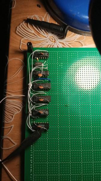

неспешная сборка иногда по вечерам после работы (где то минут по 30 в день) и получилась такая конструкция:

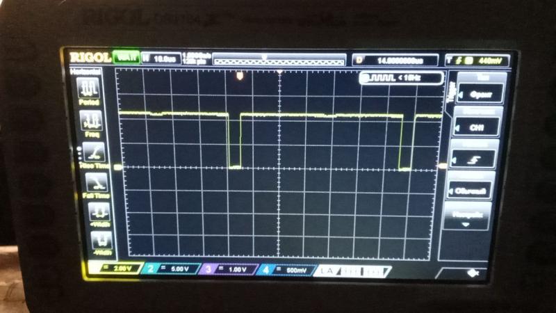

ну и синхроимпульс получился такой:
