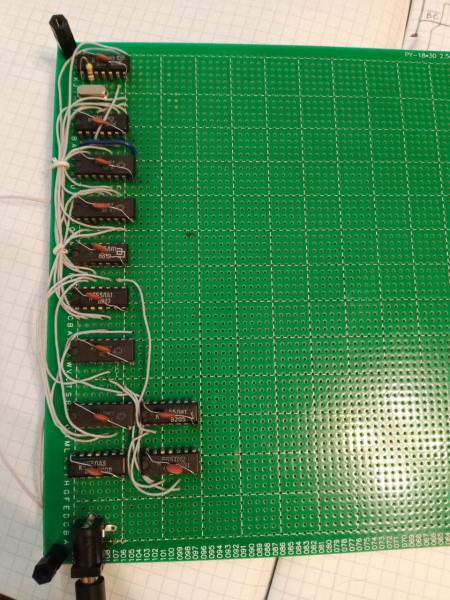

монтаж так же проводами, потихоньку и в ряд :-)

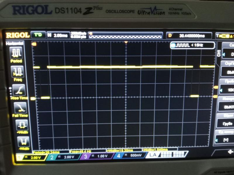

ну и осциллограмма кадрового импульса

в общем по настоящий момент схема не содержит ничего нового.., но главное что есть на что опереться :-)
если кому что интересно или не понятно спрашивайте :-) как работает синхрогенератор знать очень полезно, потому что дальше начну потихоньку делать выверты :-)
