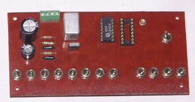

Для РТ4 был собран вот такой програматор по схеме найденой в сети. Но чтоб он заработал пришлось релюшку из эмитерной цепи перенести в коллекторную. Тогда он вроде бы ожил. во всяком случае реакция была и даже пережигались пермычки
http://zx.pk.ru/attachment.php?attac...1&d=1319825346
