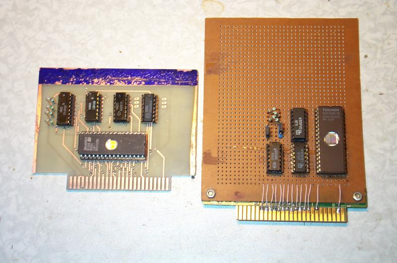

Собсно обкатал я практически маппер. И делюсь с обчественностью. Потому-что в интернетах как выяснилось принципиальной схемы рабочего маппера взять негде.
За основу для вдохновления я брал схему http://msx.hansotten.com/uploads/msx...rMSXKonami.pdf
Я ее ессно повторил и убедился в том, что схема принципиально неработоспособна (хотя идея в ней заложена верная).
С мелочей.
У ROM надо поменять местами /SLTSL и /OE, /SLTSL подключить на /CS а /RD на /OE. Потому-что /RD запаздывает по отношению к /SLTSL (не помню в каком руководстве на MSX видел временную диаграмму). Но дешифрация адреса по выбору кристалла работает перед разрешением выхода, поэтому порядок должен быть правильный.
Почему схема неработоспособна принципиально. Во первых 74LS670 - с открытым коллектором. А подтяжки на схеме нет. Но это еще полбеды.
Концептуальная засада номер один в том, что окно &H4000 хоть фактически и мапится (в память мапера номер банки пишется), но дешифратор на чтение устроен так, что банка в этом окне никогда не выбирается (это правильно, в окне &H4000 должна быть прибита 0 банка навсегда), и 74LS670 находится при выборе окна &H4000 в Z состоянии (а это уже неправильно, при этом в &H4000 втыкается последняя банка вместо нулевой).
Итог - картридж в слоте не детектится (в последней банке нет сигнатуры).
Вторая концептуальная плюха - у 74LS670 (как и 74LS170) нет входа начального сброса, а по подаче питания в ней записаны все единицы. То есть по подаче питания во все окна включается последняя банка памяти.
Итог тот-же. Картридж не детектится.
Если "исправить" дешифратор (например /RE тупо на землю посадить, это ничему не противоречит, 74LS670 читает-пишет параллельно, и черт с ним что окно &H4000 начнет мапиться), то это делу не помогает, после подачи питания во всю микросхему записаны единицы, и во все окна мапится последняя банка памяти.
Итог - не буду повторяться.
По утверждениям автора эта схема работает. По моим предположениям - на паразитном эффекте который в динамике проявляется, на паразитной емкости монтажа, плюс от выбора микросхем наверняка зависит.
Я прошерстил за последнее время полинета, и не нашел никого кто бы ее удачно повторил. Не работает и все. Не заработало и у меня. Я правда собирал на 155РП1 (она-же 155РУ32, она-же 74LS170) в чем можно убедиться заглянув в датащиту на эти микросхемы.
Надо было выкручиваться. Можно было конечно попробовать нагружать 74LS670 на емкости с накачкой и угадывать чтобы "волосы" нужной ширины рожались и нужный эффект имели. Но это не наш метод.
На россыпи матрицу 4 на 4 у меня собирать желания не возникло.
Я выкинул из головы все что я видел раньше и начал рисовать свое. Собственно "свое" нарисовалось точно такое-же как и в оригинальной схеме, потому-что нарисовать там по другому нельзя. Но есть нюансы.
Я выкрутился тем что заменил 74LS670 на 155РУ2. Она имеет инвертирующие выходы, поэтому я таким образом ценой употребления четырех дополнительных инверторов привел в порядок всю логику работы, решил проблему и с Z состояниеми, и с тем что память банков по подаче питания записана единицами (для 155РУ2 нулями, но это не принципиально), и с последней банкой в окне &H4000 (когда микра в Z состоянии во все окна оказывается теперь включена нулевая банка, при этом окно &H4000 как положено не перемапливается).
Данная конструкция была собрана в двух экземплярах. Первая - на монтажке, вторая - развел плату. Работоспособность проверена на двух экземплярах YIS-503-III. В схеме прылестно и устойчиво работают микробы 555, 155, 1533 и 131 серии (других дома не нашлось). 155РУ2 кроме 155РУ2 заменить нечем, извиняйте.
С UV EPROM схема работает просто загляденье. С флэш микросхемами - работает нестабильно (видимо из-за их шустрости), стартует, но сыпет артефактами и в итоге виснет. Пока логический анализатор не приедет точно проблему не выясню. Судя по всему надо притормозить /RD.
Зачем в схеме джамперы. Чтобы не ставить ТМ2. С ТМ2 можно не ставить джамперы, и тогда четыре половинки микросхемы переключаются ресетом по кругу (получается многоигровка 4 в 1). У меня зашито Metal Gear, Vampire Killer, Contra и Treasure of Usas. Можно поставить джамперы и не ставить ТМ2. Тогда ручками (плюс полезно для микросхем меньшей емкости).
Фото прототипов (фоторезист сверху не ободрал и не отпилил, звиняйте)
Вложение 49824
Схема:
Вложение 49825
Печатку я не прилагаю. Утюгом ее дома осилить невозможно, фоторезистом крайне тяжело (я чуть не помер хоть и делал "под утюг"). Одноразово можно собрать отпилив ISA слот от старой карточки на монтажке. Если будет интерес в 4-5 человек, можно через нашего форумчанина заказать промышленную.
