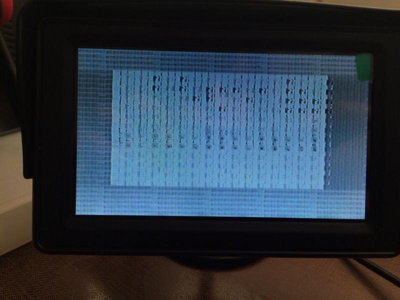

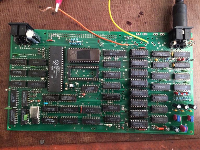

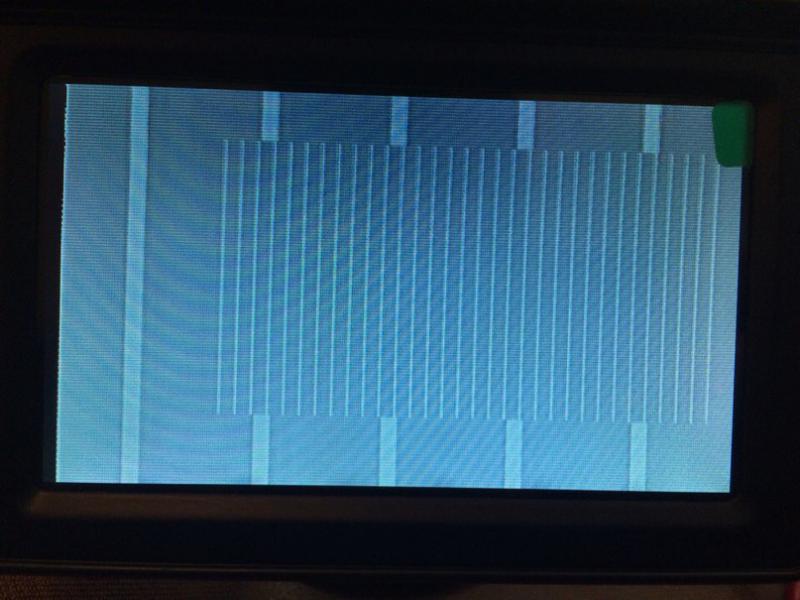

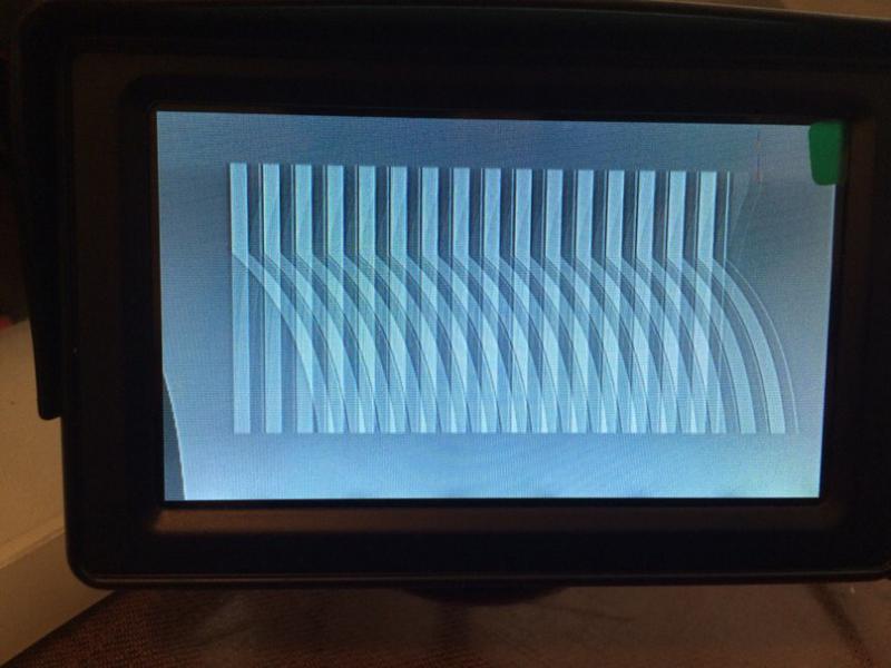

Друзья, добрый день! Собрал себе новодельный Ленинград 3 (Ленинград 2 с небольшими доработками)
Подключил его для проверки к 4-дюймовому ибейскому автомобильному дисплею (подал видео и землю с DIN на AV - вход).
Да, разъема по питанию пока нет.
Коденсаторов на памяти пока тоже нет, но смотрел осциллографом - сильных перепадов по питанию памяти не наблюдается.
Поключено к лабораторному блоку питания.
Ах,да - на пластилин на подстроечниках не обращайте внимания. Не снял после промывки платы:)
В общем фотографии:
Плата в сборе
Вложение 51208
Картинка без ПЗУ
Вложение 51209

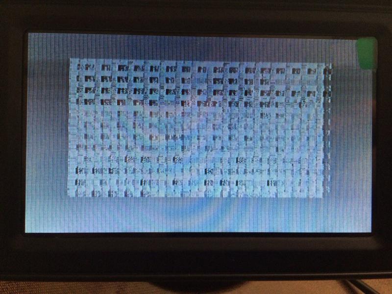

Картинка с ПЗУ
Вложение 51210
Пробовал 2 разных процессора - картинка незначительно отличается.
Интересно, что с одним суммарный ток потребления ~ 650 мА, а с другим ~ 500 мА.
Менее прожорливый:
Z84c0008PEC
Купил на ибее с год назад. Лежал в упаковке.
Прожерливый:
Z840004PSC
С пару десятков лет пролежал у родственников без использования, без визуальных дефектов.
ОЗУ:
KM4164
Криминально горячих корпусов, вроде, нету.
Буду рад любой помощи и идеям. Спасибо!

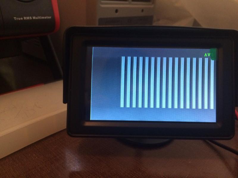

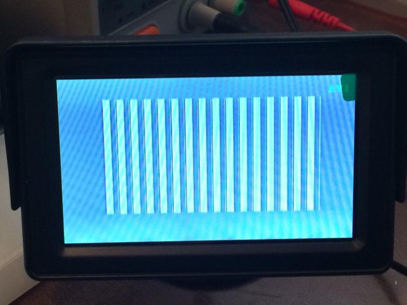

// Проблема была решена. Причина - дефект платы на шине данных. Одна из линий никогда не опускалась в ноль.
Далее тут буду оставлять полезные материалы по сборке и отладке компьютера.
Принципиалка, печатка, список деталей, фото:
http://zx-pk.ru/showpost.php?p=836336&postcount=106
Правильный "матрас" (Ленинград без ПЗУ):
http://zx-pk.ru/attachment.php?attac...4&d=1446460399
