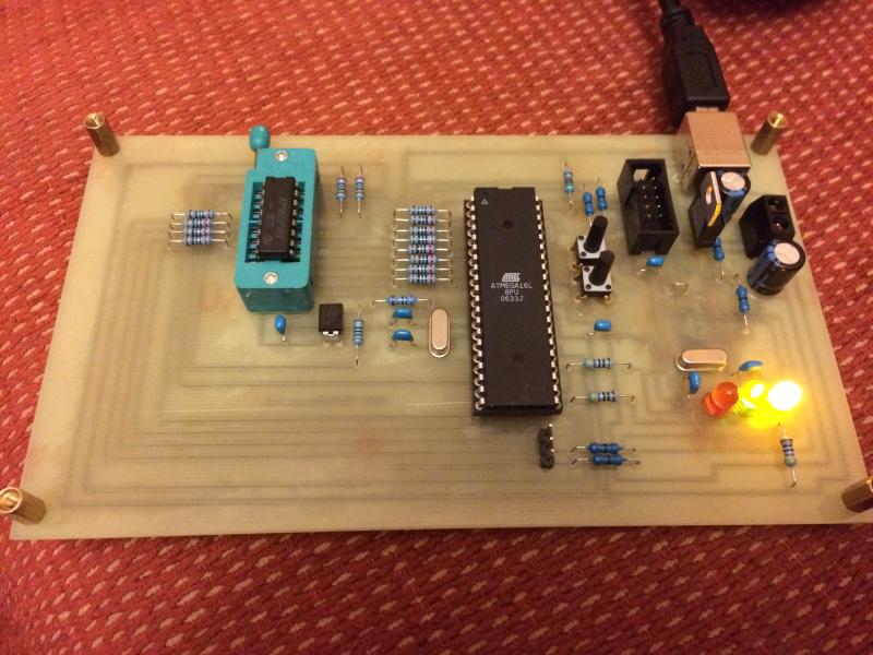

Хотел рассказать о небольшом проекте, недавно затеянном для своих нужд.
Степень готовности пока еще, процентов 40, но захотелось обсудить. Услышать какие-то полезные советы.
Вложение 55040Вложение 55041

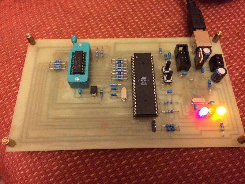

Вот первая версия платы моего тестера. Мелкие ошибки есть, но ,в целом, годная.
Что умеет сейчас и что должна уметь в итоге:
Поддержка ру5 - готово
Поддержка ру7 - заложено в железе, пока не реализовано
Автоопределение типа микросхемы - пока не реализовано
Однократная проверка - готово
Циклическая проверка - пока не реализовано
Результат проверки индицируется светодиодами. Норма - зеленый. Ошибка - красный.
Также ход проверки выводится в виртуальный ком-порт по usb через ch340g.

Питание: 1) через usb, 2) на клеммник, через 7805
Чтобы обезопасить друг от друга рушку и атмегу - общение между ними происходит через токоограничивающие резисторы 200 Ом. Питание подается и снимается с рушки - через полевик и только по нажатии кнопки.
Основа тестера - МК ATMega 16 или 32
Также, если не нужен юсби или не хочется заморачиваться над ним, то на плате есть PLS-вилка, на которую выведены RX, TX, GND - можно подключиться терминалкой.
Если логи вообще не нужны, то хватит и светодиодов.
Буду рад любым замечаниям и предложениям.
Аналогичные проекты видел. По различным причинам - ни один из них мне не подходит.
Само-собой, по мере готовности, все материалы выложу.
