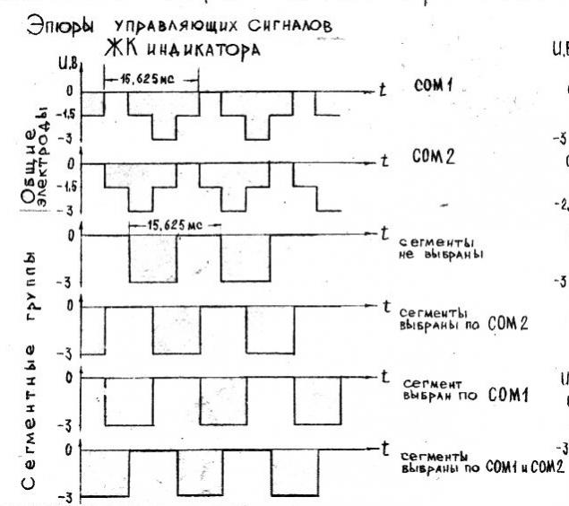

занимался кто-нибудь ремонтом, а не просто заменой резины?
подскажите плиз:
тактовая на кварце есть
на выводах индикатора 64Гц (сравнил с рабочей - очень похожий сигнал)
однако изображения нет, на кнопки не реагирует - звук игры не появляется
резинки вроде живые - рядом лежит НЕ идентичная тушка - она на этот же дисплей выводит хоть что-то
Вложение 55911
судя по инструкции осциллограммы соответствуют режиму "сегменты не выбраны"
похоже камень повисает...
куда копать?
