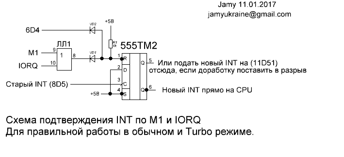

Захотелось понастальгировать, взял у знакомого старый доже работавший Пентагон 128. Лежал в гараже лет 15. Многое уже что на нем заменил (микросхемы как-то ухитрились умереть сами по себе).
1. Правда, вместо РУ5-ых (не нашел в своем городе) пришлось "приколхозить" вот такую доработку http://zx-pk.ru/threads/27927-primen...l=1#post923285.
Тест ОЗУ 128к проходит.
2. Родную ПЗУшку ухитрился убить. :( Вместо нее 27C020-70PC (тест ОЗУ в ней же, но выбирается перемычкой).
Стартует. Рисует меню выбора вот такое
https://encrypted-tbn0.gstatic.com/i...qsk8Zn8u1-Exkg
только, кажется (может быть просто я не вижу, т.к. пока сделал смеситель видео в ЧБ на КТ315 и нескольких резисторах) не рисует голубенькое выделение выбранного пункта.
И самое непонятное -- не опрашивает клавиатуру. Сигнал С27 (1,19 Д44) в "1". На процессоре IORQ при старте есть пульсация, а потом стоит в "1". При этом на шине адреса, данных, MREQ -- пульсация есть, т.е. процессор что-то делает.
Уже не знаю на что грешить. 12В я не подал на плату и 1818ВГ93 не поставил, но думаю, от этого же не должно быть.(?)
