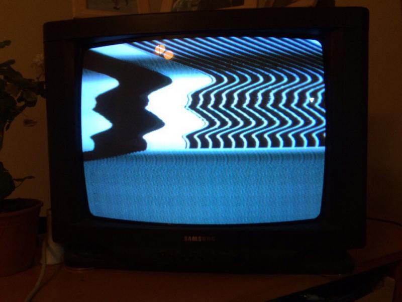

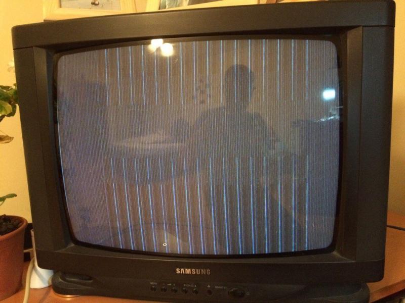

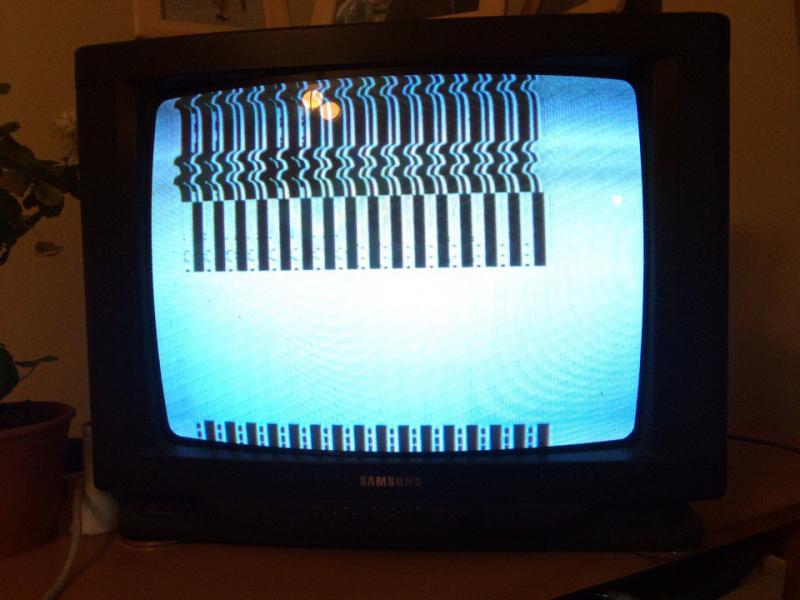

Подскажите, пожалуйста, с ремонтом KAY-128. Данный экземпляр был куплен 20 лет назад у радиолюбителя, собравшего его из "конструктора".
Работал ли он когда-либо или нет - не известно. Куплен был заведомо неисправным, со слов бывшего владельца "нет синхронизации".
Компьютер пережил достаточно многое, самое страшное - варварское выкусывание КМ-ок, потеря "перемычек" на плате (черт знает зачем их отпаяли), отсутствие сборки 125HT1, отсутствие ПЗУ.
По прошествии 20 лет решил отремонтировать. Собрал на ЛА3 и двух светодиодах логический пробник.
Включение и тестирование выявило неисправность счетчика ИЕ7 (D4). С горем пополам микросхема была заменена, на выводе SYNC (и VIDEO) появилось что-то похожее на видеосигнал. При подключении к ТВ заставка видеорежима сменялась на абсолютно черный экран без какого либо намека на "бордюр", "матрас", "мусор".
Следующим этапом взялся за восстановление перемычек. После восстановления первой из них (задокументированной DD46/4 - DD14/1,13) картинка изменилась - на том же черном экране появились вертикальные пунктирные полосы. После восстановления всех перемычек (по крайней мере тех, что были выведены и пронумерованы на плате, их 8 штук) ситуация не изменилась. Текущая ситуация - как на картинке во вложении (подчеркиваю, полосы распространяются по всему экрану без какого-либо бордюра).
Подскажите куда копать дальше?
