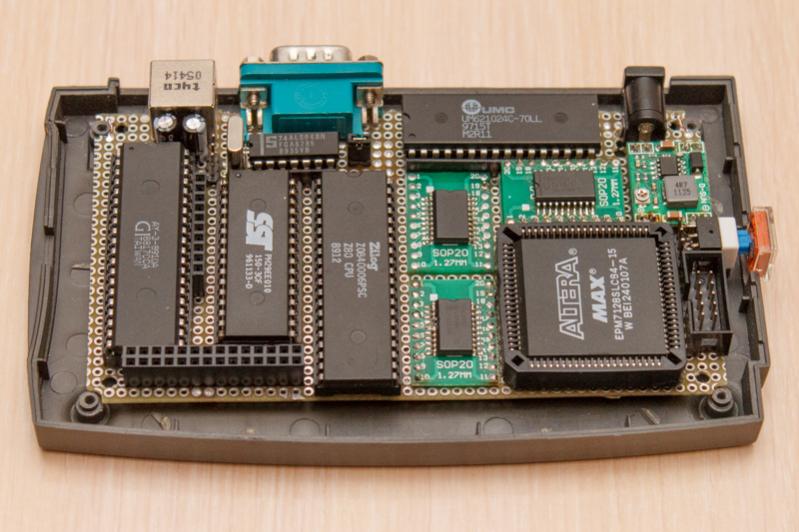

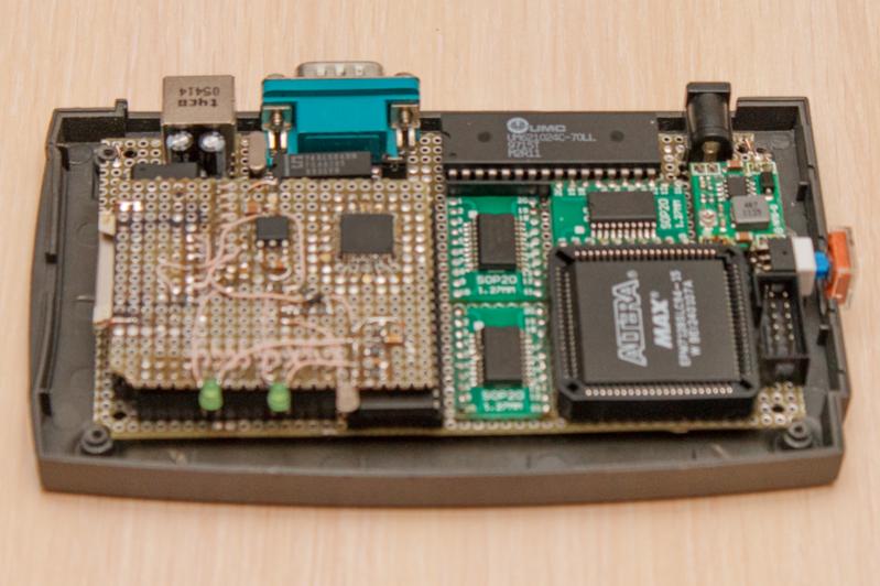

2010.01.22 zst
Speccy2007 128K - одноплатный вариант
Заменена ПЛИС . 2 варианта плат.
Плата в спринте, cхемы нет.
Где чьё попробуй разбери.
http://s41.radikal.ru/i092/1108/76/98c08a2ed111t.jpg
http://zx-pk.ru/threads/11890-speccy...j-variant.html

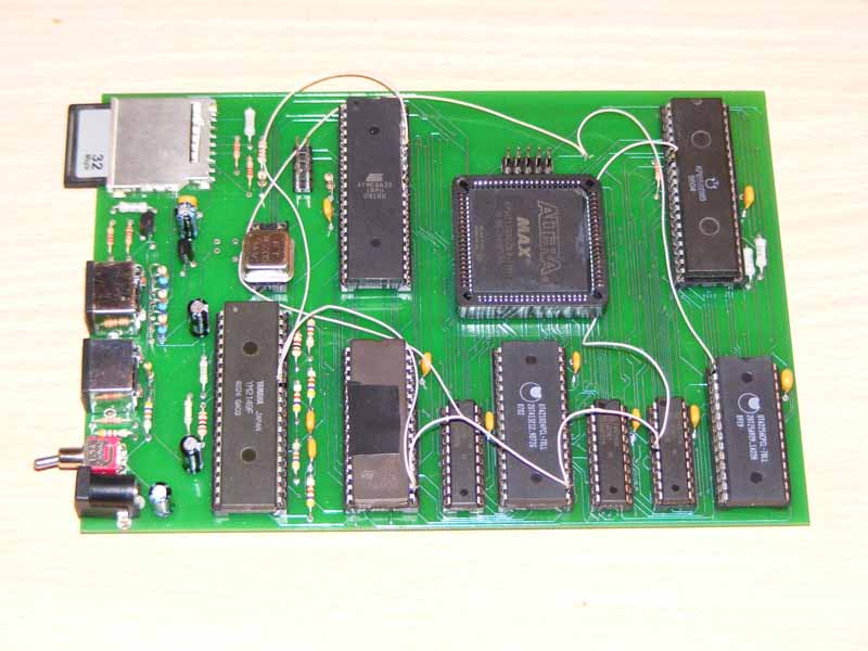

2010.03.03 elker
http://i061.radikal.ru/1003/0d/01f3ebe0bbdct.jpg
http://zx-pk.ru/threads/11890-speccy...l=1#post270903
