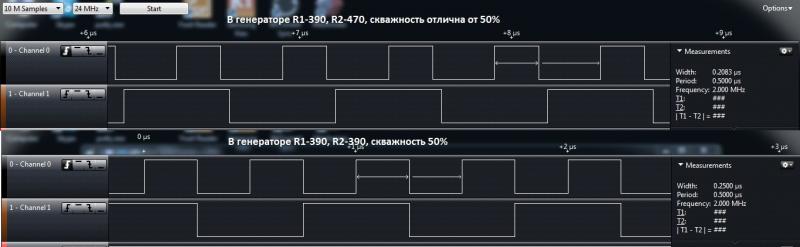

1. На схеме резисторы R1 и R2 указаны 750Ом, с этими номиналами генератор не запускается. С R1=R2=290Om, запуск стабильный.

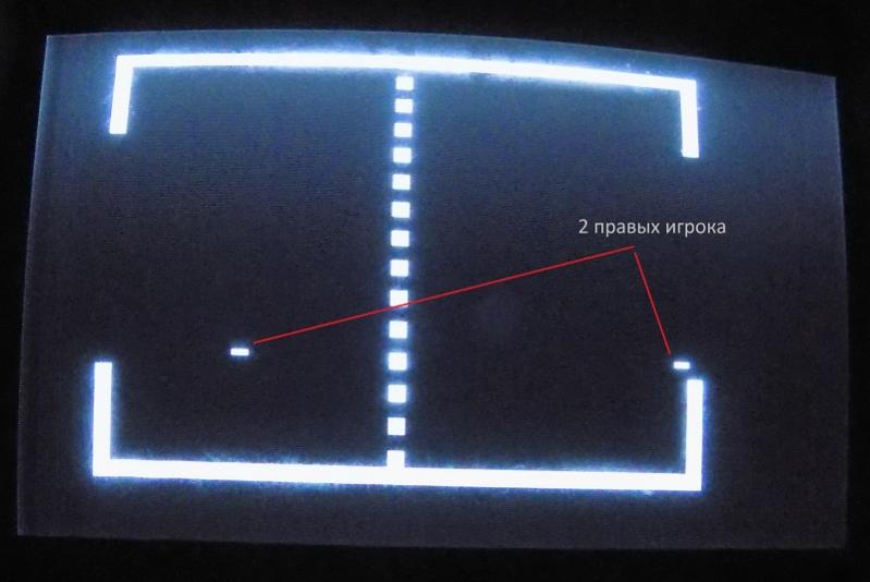

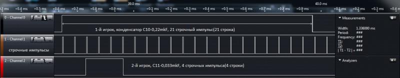

2. В узле формирования игроков C10, C11 указаны 0,033mkF. С этими номиналами игроки имеют гораздо меньший размер, нужно ставить 0,22mkF. подробно

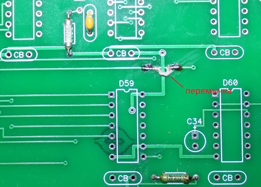

Найденные ошибки на плате:

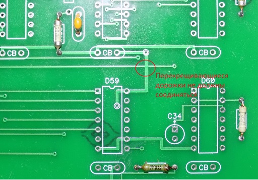

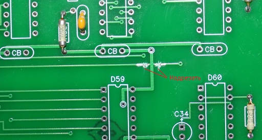

1. Замыкание дорожки соединяющей D14(вывод 4) с катодом VD4. Нужно аккуратно отрезать дорожку с двух сторон от плюсовой шины и затем соединить перемычками. Соединение находится чуть выше D59, D60. Подробности на фото.
2. Нужна перемычка: D34 (12 выв.) соединенный с D45 (10 выв.) нужно соединить с D22 (2 или 4 вывод) или с D18 (выв 13) или с D28 (выв. 10) или с "квадратным" пином разъема J4.
