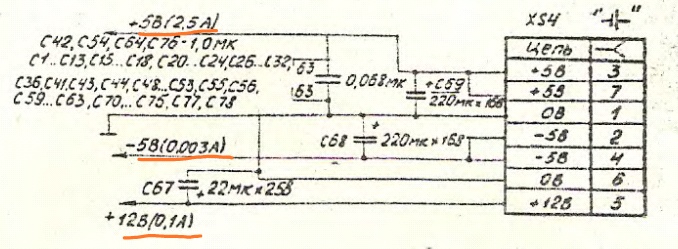

Всем привет.
Обзавёлся "Вектором", у предыдущего хозяина лет 20 пролежавшего без профилактики и включения. Разумеется, блок питания без предварительной проверки я не решился подключать к компьютеру. Проверил электролитические конденсаторы - ёмкость и ESR в норме. Нагрузил 5-вольтовый выход компьютерным кулером (ток порядка 100-150мА). На выходе +5В напряжение +6,13В, на выходе +12В напряжение +13,8В. Сам "Вектор" пока что питается от другого источника, а по его родному БП вопрос - нормально ли такое его поведение? Сильнее нагружать не стал, так как приличный стабилизированный блок питания при любой нагрузке должен выдавать установленное напряжение. Ну, или не включаться вообще, если нагрузка не укладывается в требования БП.
