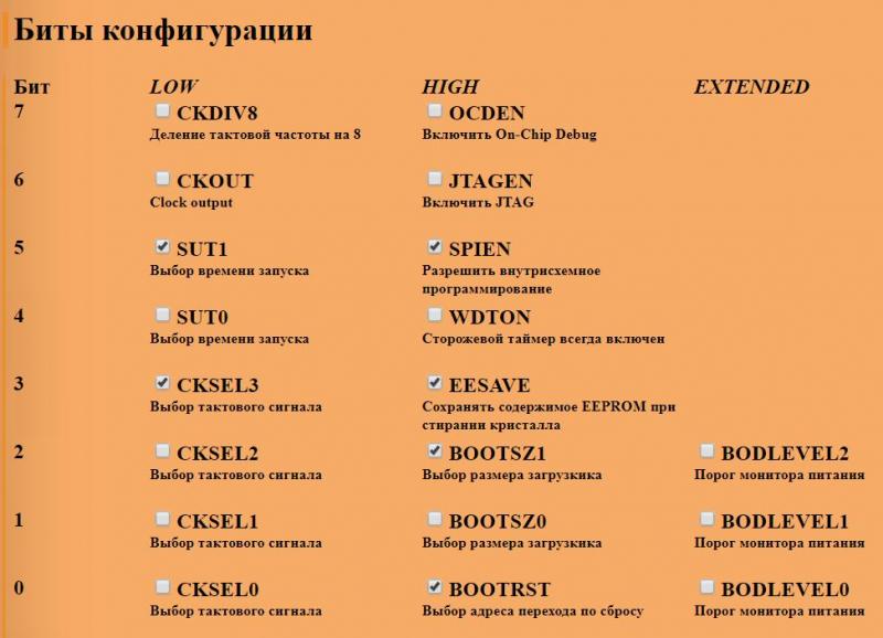

Что-то не взлетел сразу.
Возможно с фьюзами накосячил.
UPD. Разобрался. Должно быть так:
Вложение 69580
