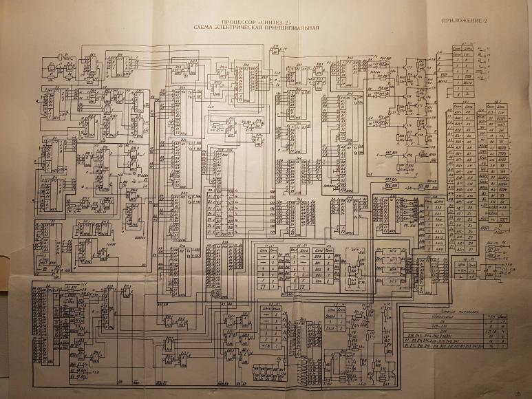

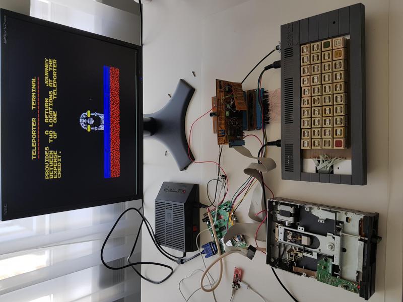

Не так давно наконец-то дошли руки до моего старого верного друга Sintez 2 (Кишиневский клон ZX SPectrum)

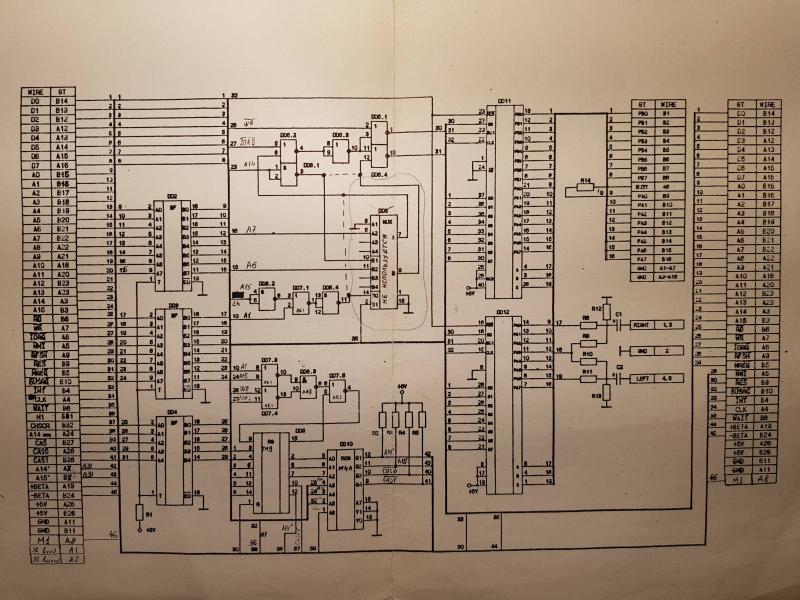

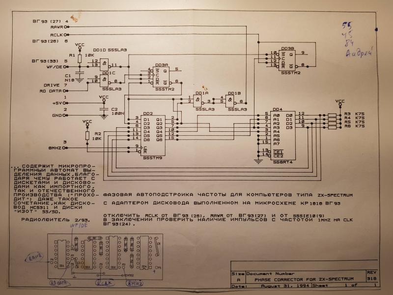

В своем время я подключил у нему расширение 128К, муз процессор и контроллер дисковода с ФАПЧ. Все платы/схемы расширений покупались в Одессе в 90х годах и изначально предназначались для Ленинград 2.

А теперь хотелось бы сделать следующее:
1. Доработать подключение муз. процессора.Сделано. Добавил сигнал М1, иначе мусорил шину данных.
2. Добавить порт атрибутов #FF.
3. Настроить сигнал Int.
Если кто-то уже попытался скорректировать сигнал INT и/или добавить порт #FF для данного клона - буду рад, если вы поделитесь вашими вариантами доработок.
Если у кого-то есть вопросы по данному клону - постараюсь ответить.
UPDATE: Отсканировал в PDF и выложил по ссылке ниже все старые схемы, которые у меня были: Ленинград 2, Контроллер дисковода к нему, Расширение памяти до 128К и подключение музыкального процессора.
