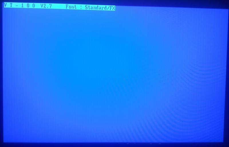

Первый полностью стабильный экземпляр собран, на демке не виснет несколько часов. Вентиляция обязательна, иначе могут начаться глюки. МФМ-часть и FDD работают идеально. Прочий функционал платы пока не тестировался.

[свернуть]Видео, скриншоты с работающей реплики
