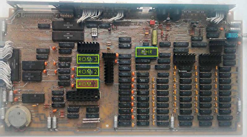

Открыл, посмотрел на плату (по клику - фотография в полном разрешении).
Привлекли внимание:
0) Нету входов для джойстиков и, полагаю, АЦП тоже нет.
1) ПЗУ без наклеек (наклеил изоленту)
https://preview.ibb.co/mSvNUK/01_pcb_top.jpg

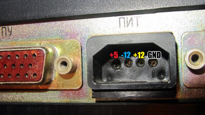

5) разъем питания с отвалившимся проводником +12. Интересно, как это получилось. Разные сорта припоя?
https://preview.ibb.co/kUNfGz/03_power_connector.jpg
Удача - из корвета торчал кабель питания отрезанный, вилка на четыре пина (поражаюсь советскому инженерному гению, поставить открытую вилку на источник тока).
По ножкам микросхем ВГ93 и УД2А прозвонил линии питания, получилось:
Достал плату целиком.Код:"Корвет" розетка питания на клавиатуре, вид сзади:
!oooo! 1
ATX цвета
1 GND черный
2 +12V желтый
3 -12V синий
4 +5V красный

Вопросы:
- мог ли комп работать без +12В (внутри корпуса был отломан провод +12В)
- есть смысл заниматься этим без осциллографа?
- что поменять первым делом - конденсаторы, что-нибудь еще?
- если на текстовом экране мусор - ПЗУ с чарсетом стерлась?
- если реле не пищит без кварца - значит, дело не в питании и не в ВВ55А?
- если на экране нет мусора без ROM1 - значит видеогенератор не сам формирует тот мусор?
