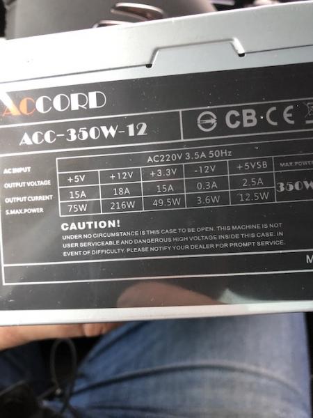

Есть плата пентагона, которая не включалась лет 15, и желание её завести.
Спектрумовского блока питания нет, зато есть источник питания ATX (см.картинку).
Как думаете, спалю плату окончательно, или норм?
Вложение 67227

crokocat, не переживай не спалишь , впаяй обычный плавкий предохранитель на 2А по +5в.
12 пока не подключай , ВГ93 вытащи.
crokocat, ну типа в разрыв +5в линии. Т.е. один конец предохранителя к +5в, а второй к пентагону.
