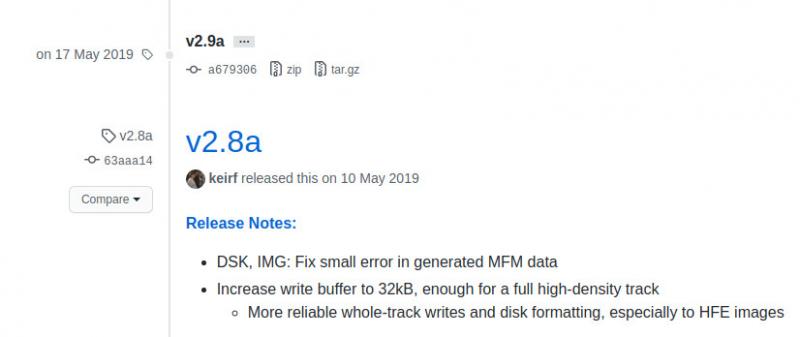

Сегодня опробовал эмулятор дисковода Gotek c альтернативной прошивкой FlashFloppy v2.8a. Через "Копирование" пакета ИКП проверка заведомо корректного образа дисков "Агата" в формате .HFE ( конвертер - https://zx-pk.ru/threads/23428-agat-...-emulator.html ) проходит нормально. Копирование диск-диск проходит нормально до, примерно, 120 трека, потом начинаются ошибки. Копирование файлов этим же пакетом работает, но, после записи нескольких файлов возникает ошибка. Файлы, скопированные без ошибок, работают нормально. Попробовал отформатировать образ через Бейсик ИКП командой INIT - форматирование прошло успешно, проверка этого образа через ИКП тоже прошла успешно. С более ранними версиями прошивки мне не удавалось произвести форматирование образа через Бейсик - очень быстро появлялась "Ошибка обмена". В общем, эмулятором дисковода можно пользоваться на запись, но осторожно, делая копии на разные образы. Впрочем, это проще, чем смена реальных дискет и особых неудобств не вызывает.
Когда будет новая информация по совместной работе Gotek и "Агат", буду публиковать его здесь. Если кто-нибудь решит поделиться своим опытом в этой области, настоятельно прошу - пишите, какая прошивка и какой версии используется.
