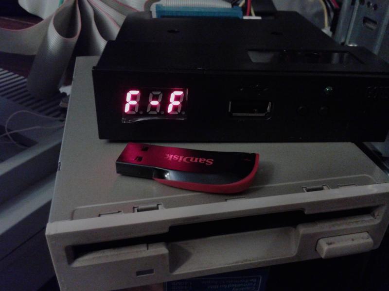

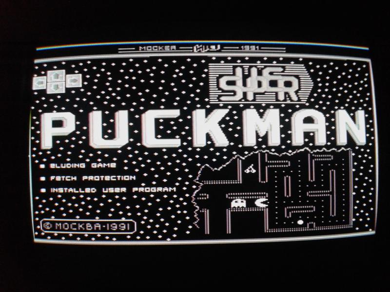

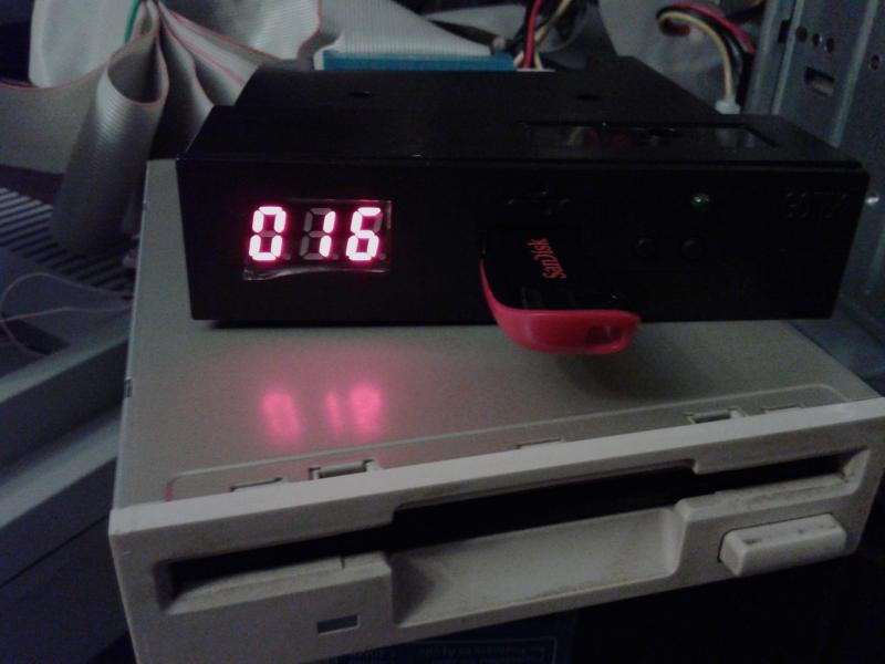

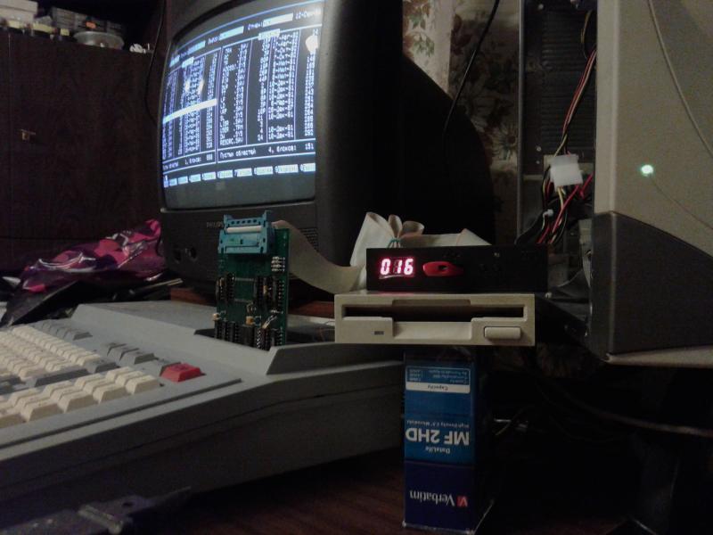

hobot дал проверить Gotec Flash Floppy эмулятор с УКНЦ.
Ох и классная вещь оказалась.

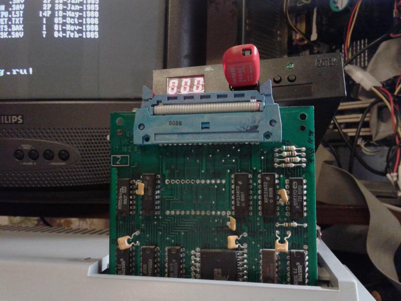

К контроллеру НГМД подключил как реальный дисковод 3" (диск 0),
так и эмулятор (диск 1). Грузится с любого диска.

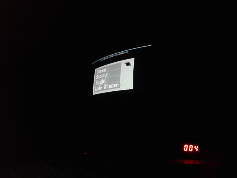

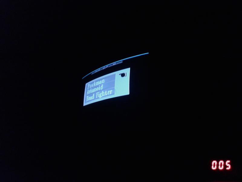

В эмуляторе можно с помощью кнопок менять диски (до 100 штук).
Чтобы запустить эмулятор, оказалось достаточно отформатировать флэшку в FAT32 и записать образы .dsk. Никаких файлов (например FF.CFG) на флешке создавать оказалось не нужно. Программы UFloppyManager или UFDISKManager тоже не нужны.
Переносил образы с реальных дискет на эмулятор и обратно без проблем.
