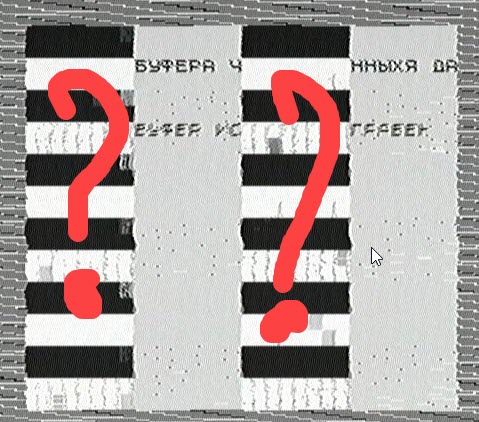

Решился товарищ восстановить дельту 128.... место под бмк убито напрочь, поэтому он решил бмк припаять на макетке и проводками к плате. ( почти второй этаж ) )
потом дельта попала ко мне. ситуация на картинке.
два мертвых столбца.
это все таки бмк дохлый или я никак кз или обрыв не найду?
может кто подскажет на что обратить внимание?
