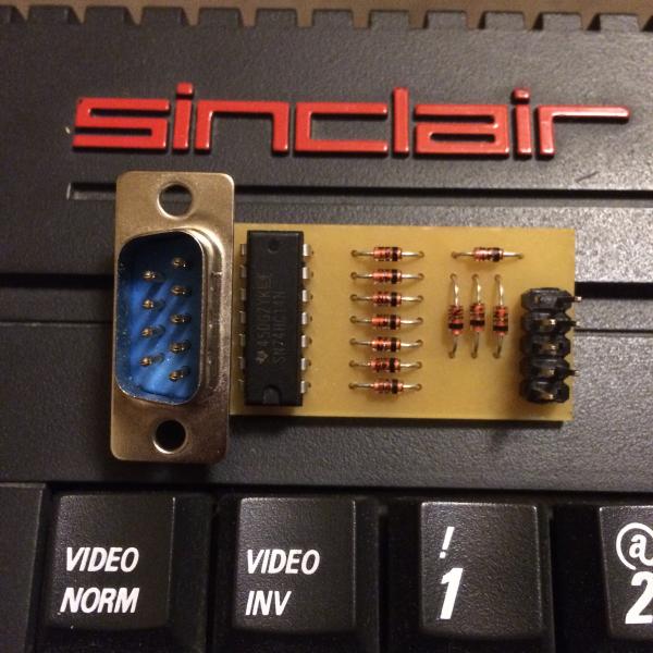

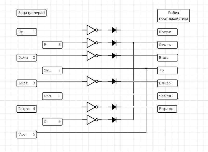

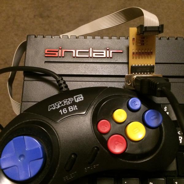

Привет. Наивно надеясь что заработает геймпад от сеги, сделал переходник для дойстика от кемстона. В итоге в эксолоне человечек садится и стреляет, реагирует только на кнопку выстрела - встаёт и всё. Что то слышал про то что нужно инвертировать сигнал. Вопрос - так ли это? И если да, нужно инвертировать все сигналы или какой ни будь один??? Спасибо за помощь.
