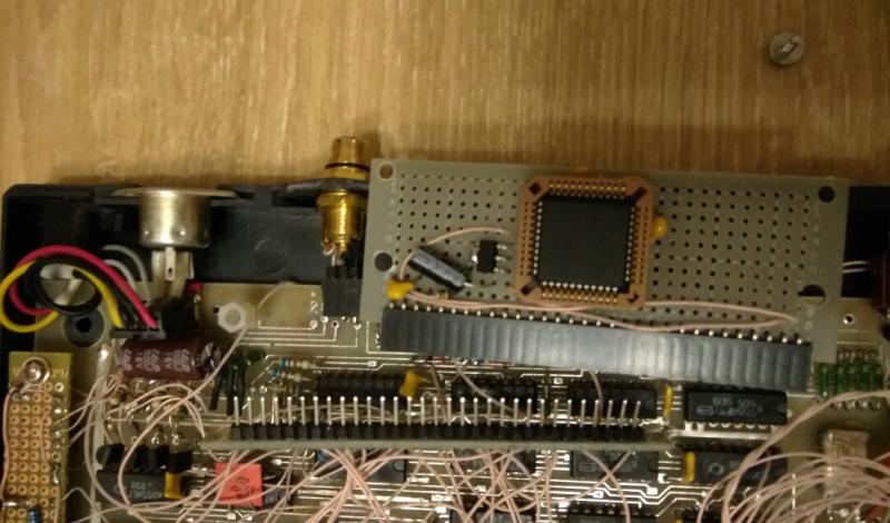

Но на D41/8 частота была далека от 15,625кГц. Это я уже позже заметил, что кварц стоит на 14MHz, а D4 скофигурирована под 14,5(14,31818)MHz. Поэтому полез искать что "не так" на плате. Пайка, надо заметить, была далека от идела — какие-то ножки еле пропаяны, а какие-то с таким количеством припоя - что не понятно как они не коротили с соседними контактами... Прошелся паяльником по плате, навел красоту... И получил это:
https://sun9-20.userapi.com/7MMEObLd...O6YsNveiS0.jpg
Без ПЗУ:
https://vk.com/video-193843886_456239544
В это же время я спалил родной БП выдернув шнур из Весты и оставив его без нагрузки. Каково же было моё удивление, когда я подключил Весту к зарядке от телефона!

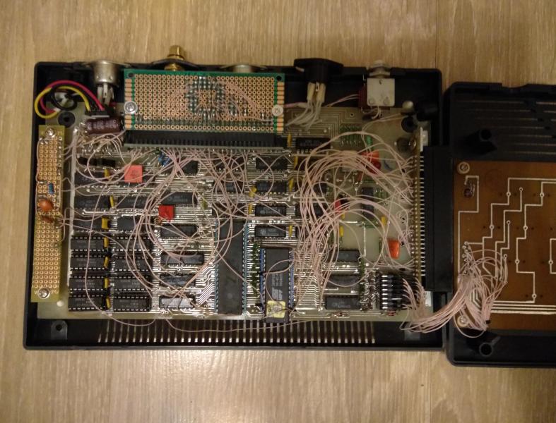

Шум исчез - причиной был родной БП. Нашёл новый БП MeanWell 5В/3А. Заменил родную плату на новый.
Далее я нашёл соплю между ногами 14 и 13 ЦП - D0 и D7.
Линии MD0-MD7 между собой или землёй/плюсом не закорочены. 14-е ноги ОЗУ приходят на D31-D34 как на схеме.
Что имею сейчас:
https://sun9-16.userapi.com/KGHi3mu4...e84YRFnjek.jpg
C установленной ПЗУ
https://sun9-38.userapi.com/0tZ7AplX...MQlzWjmTTQ.jpg
Без ПЗУ
