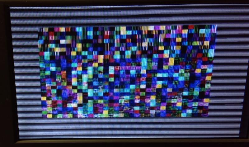

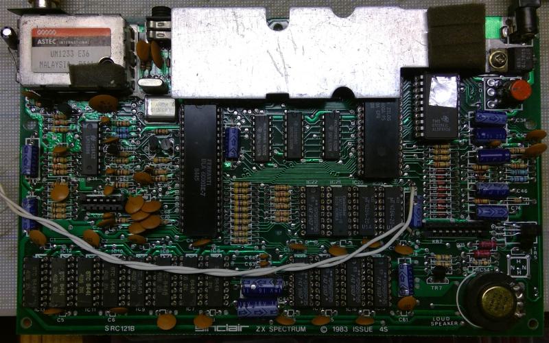

Подчинил эту тушку, можно сказать, поднял из мёртвых - заменил ей нижнюю память, электролиты, питалово, добавил верхней памяти, поставил новую мембрану. Работает - включается, загружает программы с ленты (ну, с телефона), тест ОЗУ Чубарова проходит без проблем - но только если действовать быстро после ресета. То есть сразу вводим Load "" - и он грузит программы (многие) без проблем, и можно загрузившись подолгу играть или гонять тест памяти - и никаких висюлек. Но вот если подождать секунд 10-15 после ресета - и всё: от первого нажатия на клаву экран очищается в белое поле и висит так до следующего ресета ни на что больше не реагируя. Ну и плюс какие то игры таки виснут либо сразу во время загрузки, либо опять же после стартования с клавы или с джойстика. Причём одни и те же - те которые известно что работают, так и работают каждый раз.
Ну с играми ладно, мало ли что там, но вот что он умудряется за первые секунды после ресета сам себе сделать - это я совершенно не могу представить. Так что предлагаю эту головоломку знатокам. Спасибо за подсказки
