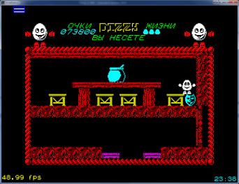

Dizzy-1 48K - расширенная версия 2021:
https://pic.maxiol.com/images2/16139...1951043.01.png
Улучшения:
* Спрайт Диззи теперь выводится по маске.
* Появились точки восстановления Диззи для каждого экрана.
* Скорость вывода графики ускорена в 3 раза, игра по возможности синхронизирована с кадровой разверткой. Все стало плавнее, быстрее и равномернее.
* Бегущие строки стали абсолютно плавными.
* Добавлено +16 экранов.
* Добавлено +11 предметов и некоторое количество другой графики.
* Нарисованы лучше некоторые старые предметы.
* Сюжет значительно расширен.
* Добавлены дополнительные звуки.
* Вода приобрела сине-голубой цвет.
* Убраны халявные способы сокращенного прохождения игры.
* Сделан русский перевод.
Исправления:
* Исправлены дрова под котлом.
* Исправлено случайное переопределение клавиш управления во время звучания любой мелодии.
* Исправлено выталкивание предметов твердыми поверхностями на верхнюю рамку экрана.
* Исправлена неработающая старшая цифра счета.
* Скелет не отодвигается, если бросать в него предметы. Предметы попадают ниже на экран с лабиринтом.
* Названия предметов теперь фиолетовые, а не синие.
* Разлетающийся и собирающийся Диззи не портит скроллирующиеся обьекты.
* Исправлена замедленно мигающая и падающая кирка.
* Исправлены артефакты яркости на горизонтальной линии лифта в ледяных пещерах.
* Исправлен и улучшен сценарий победы над Заксом. Теперь после того, как Закс задвинулся, он перестает убивать Диззи.
* Исправлена замирающая об амулет верхняя снежинка Закса.
* Мост над скелетом теперь восстанавливается при входе на экран.
* Колба не прыгает, пока не зажгли костер.
* Исправлена мигающая нитка лифта в шахте.
* Исправлен передвигающийся рывками паук на экране с домом отшельника.
* Исправлено освещение шапки и рамки экрана. Теперь оно такое же, как и в самой игре - слева-сверху.
* Исправлены некоторые артефакты заставочной картинки.
* Исправлены некоторые внутренние ошибки.
