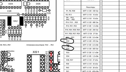

всем привет - подскажите где правда, как выглядит верный вариант?
Вложение 75222
картинка странно всосалась, вот тут побольше
https://ibb.co/4T26xNq

Надо в схеме их идентифицировать и все.
Да, второй лишний, на схеме такого не нашел.

Прошу прощения за наивные вопросы - учусь, пытаюсь разобраться. Подскажите, знающие люди, по некоторым компонентам на плате Ленинград-1 с сайта micklab.ru (прилагаю фото с пометками):
1. Транзистор VT1 - на схеме от micklab.ru он есть, но на фото платы от micklab.ru его нет. Как понять нужен он или нет?
2. Конденсатор C26 - смотрел в интернете фотки разных Ленинградов-1, в 90% случаев этого конденсатора нет на плате. Нужен ли он и для чего? Чем его можно заменить? Обычным импортным электролитическим?
3. Диод VD2 - можно ли его заменить на маленький 1n4148 ? Смущает разница в размерах. Кроме того на разных платах из интернета он частенько также отсутствует. Он необязателен?
4. На что можно заменить зеленые конденсаторы? На обычные керамические с aliexpress по 30-40р./100шт?
5. Также в схеме указан кварц 14,318 мГц, а не 14,000 мГц. Но во многих источниках, прочитанных мной указывают, что кварц для Ленинграда-1 должен быть 14,000 мГц. Как быть?
6. Резисторов 0,125 ватт будет достаточно или лучше 0,25 ватт установить?
Ссылка на фото:
https://ibb.co/wJd9wPP

это транзюк на пищалку, видимо собиравший плату её не ставил, или прямо к микре цеплял.
фильтрующий кондёр-электролит по питанию, можно любой лит поставить, а можно и не ставить...
на фотке тоже электролит кондёр, видимо диод под ним, можно импортным заменить, но у них цоколёвка обратная Советской.
любые керамические кондёры, можно и жёлтенькие с Али.
Кварцы ставили с определённым разбросом по частоте, в те времена туговато с ними было. В зависимости от частоты кварца, корректировали запайку ножек счетчика D4/

Вас понял! Спасибо за доступное объяснение. А по резисторам подскажите? Достаточно ли 0,125 ватт?
