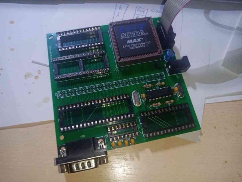

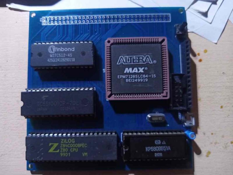

Решил я, пока еще корона не доконала, осуществить свою мечту - сделать платку мини компа на Z80 и EPM7128 - очередной велосипед, короче. На плате расположены: CPU, ROM, RAM, CPLD, UART. Предполагается возможность дальнейшего расширения методом бутерброда через системный разъем. Часть выводов CPLD остались свободными, поэтому МГТФ в ограниченном объеме тоже допускается. Основные желания, томившие мой мозг - помучить EPM7128, спроектировать и заказать 4-х слойную плату, поупражняться в написании чего-то на ассемблере Z80.
Вложение 75292 Вложение 76017
Прошу высказывать критические замечания, предложения, советы. На данный момент прототипы уже у меня в шаловливых руках. Если есть единомышленники, готовые помочь в написании и отладке кода, вышлю таковым экземпляр платы, при условии оплаты пересылки.

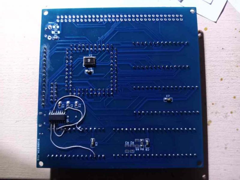

Ошибки на плате:
1 - вывод 25 U1 Z80 /BUSRQ висит в воздухе, для корректной работы процессора надо подтянуть его к питанию через резистор 10к.
2 - конденсатор C5 ошибочно подключен к земле, должен быть подключен к + питания. Можно повесить его с обратной стороны платы между 2 и 16 выводами U2. Такой же конденсатор желательно подключить между 15 и 16 выводами U2.
3 - "лишний" сигнал A18 на системном разъеме.
4 - второй кварц на 7.3728 МГц оказался ненужным, можно его вообще не устанавливать или использовать какой-то другой, например 32768 Гц.[свернуть]

Вышла вторая версия платы - Z80mini V2.0
Вложение 76883Вложение 76884
Основные отличия:
- плата двухслойная
- COM порт заменен на microUSB (мост TTL-USB CH340G)
- питание платы так же полностью от USB
- изменен системный разъем - перенесен на край платы и переработан - теперь будет возможность без резки дорожек делить память на сегменты по 16к и совмещать их в произвольном порядке.
- кварц заменен на генератор - можно использовать до 50МГц (больше не пробовал).
Все имеющиеся CMOS версии Z80 уверенно запустились на этой плате на 20МГц. Все имеющиеся КР580ВВ51А стабильно заработали на 115200. Импортные 82C51 можно гнать и быстрее.
Ошибки на плате V2.0: перепутаны сигналы RX TX и RTS CTS между ВВ51 и CH340G, неправильно разведена кнопка сброса.
