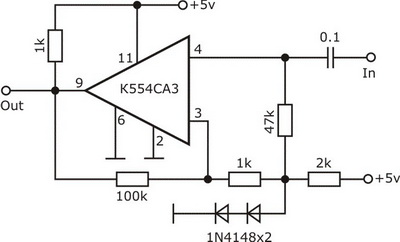

Приобрел казахстанский клон - Сункар (мой первый компьютер)
Вроде всё работает, но никакой реакции на загрузку через LOAD "". Просто серый экран, бордюр не меняется и ничего не происходит.
Звук идет с телефона, файл tap от конвертировал в wav. В общем пробовал по всякому, и каналы менял и оба канала пускал одновременно и громкость регулировал от минимума к максимуму, ни какой реакции.
Разобрал компьютер, читалка на микросхеме К554СА3. Схема примерно такая:
Вложение 75436
Но в моем случае, девятая нога ни к чему не соединена. Смотрел с обеих сторон платы, дорог к ней нет.
Не понятная ситуация, оно так и должно быть, или уже кто-то приложил руку?)
Если так быть не должно, то куда надо довести эту девятую ногу?
