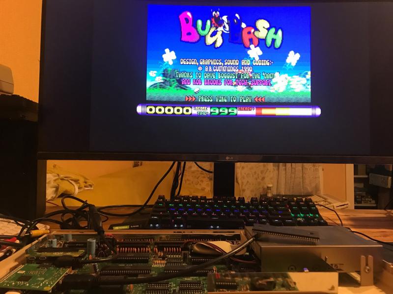

завел тут на 500 pistorm, пока видео осц через rgb2hdmi - картинка просто отпад!
с пишторм пока разбираюсь, хочу RTG подключить но пока буксую, я в линухе не очень
у кого 500 - оч советую!Вложение 75818

Я думал у спектрума большой бордюр
пишторм - это эмуляция 030 или даже 040 по скорости, до 512мб рам, 4мб чипрам, все возможные кикстарты, работа с образом скази диска
есть rtg на пикассо 96
вместо процесора в амигу вставляется raspberry pi и все ето дело осуществляется емуляцией.
rgb2hdmi - стримит в цифре прямо с денизы, практически без лагов (2мс - глаз не видит). картинка идеальней не бывает, попиксельная без интерполяций
