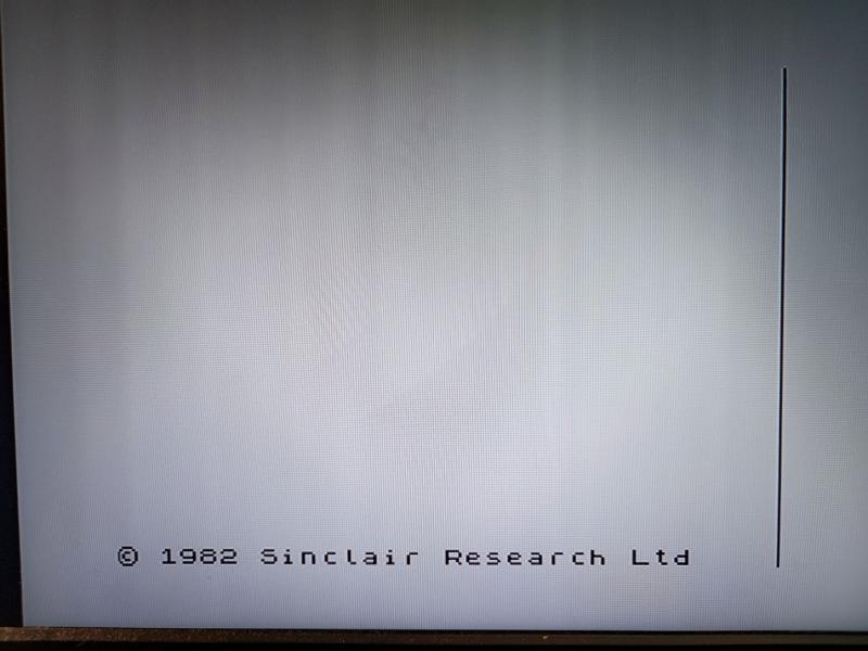

Всем привет. Есть у меня ленинград, и мне захотелось его запустить. Вот фото платы с обеих сторон:
https://ibb.co/k903bZP
https://ibb.co/8NzfJSQ
У неё также есть контроллер дисковода под корпусом. И сам дисковод на 5".
Но при подключении к телевизору через scart(по rgb) картинка едет по вертикали, и довольно быстро, поэтому не разглядеть. :v2_dizzy_photo:
У меня есть мультиметр с возможностью измерения частоты (до 20кгц). Также имеется осциллограф омл3-м. Если где надо измерить просите. Вот замеры синхронизаций:
строчная:
https://ibb.co/h78SHMG
кадровая:
https://youtube.com/shorts/T-jFTJNQSLs?feature=share
Помогите пожалуйста разобраться со спектрумом.
