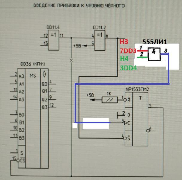

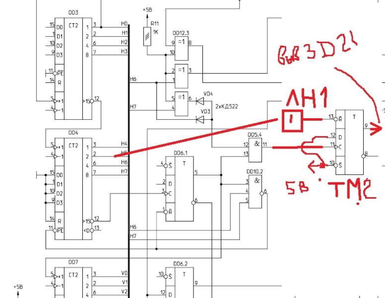

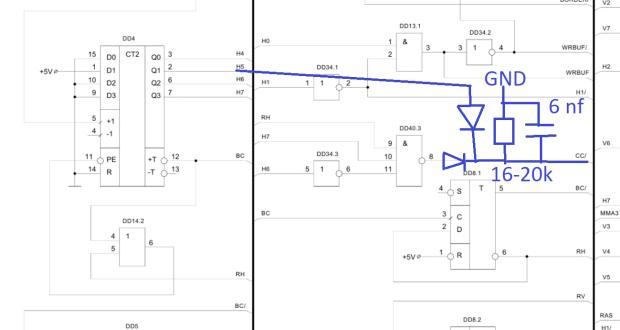

васем привет, небольшое интро - ленинградки (оказалось были "композитом" со схемой на двух листах, лежит на радиокоте) в юности спаивал десятками, на продажу. сам пользовался видеовыходм на чб телек
надевно решил пересобрать новодельную плату, но сломался о разницу в схемах
есть две "разные" свехмы, слева от зх кит и мик, спава то что выложено на zxlive
как видим, они одинаковые, но сильно разнятся номиналы резисторов.
р28 р33 р34 по 2к справа там где слева уже 3 к (r41 r42 r42 справа)
р49 10к против р47 300 справа
ну и так далее - разница в разы по резисторам. соотв вопрос - какой вариант более верный?
в оригинале вообще было помню все резисторы по 680 и 200 ом...
поделитесь правильным вариантом заранее спасибо :)
схемы тут
https://ibb.co/JQc1QxN
