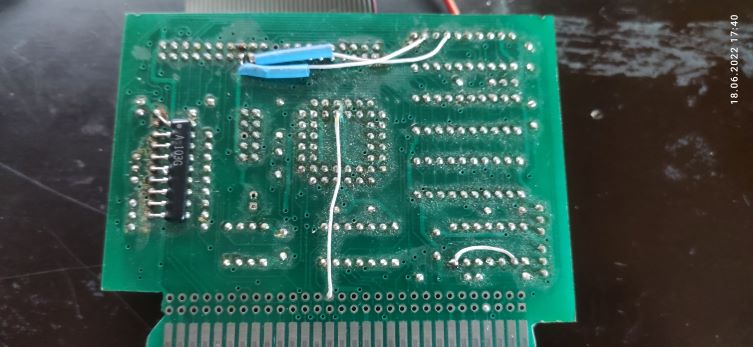

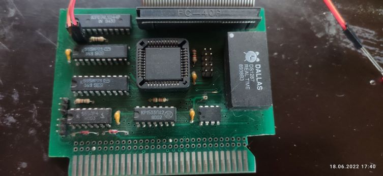

Имеем Smuc в таком виде как на фото!
Что там и зачем перепаивалось не знаю
Единственное что оторван кондей 16v 10мкф
Но повторюсь - даже в таком виде с прошивкой Скорпа все работает!
