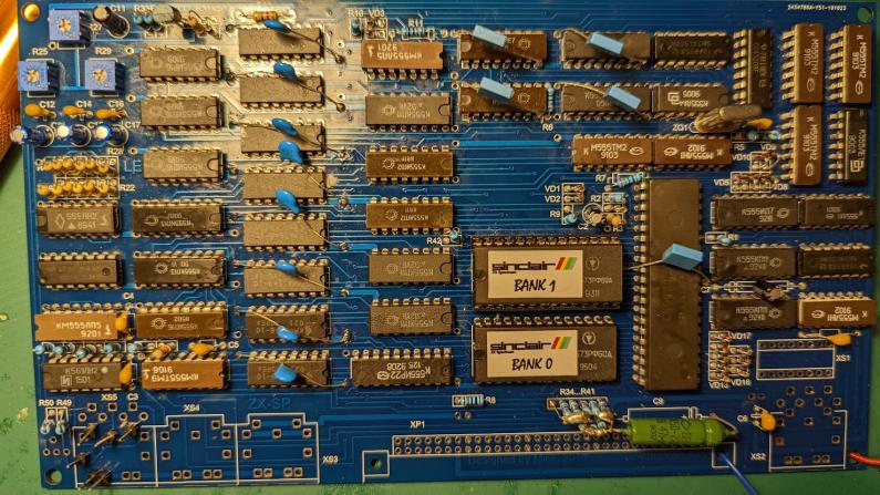

Решил воплотить свою детскую мечту собрать комп.
Купил набор https://kit8bit.ru/zx-spectrum/lenin...-spectrum.html
Там плата (Designed by Mick 2016)

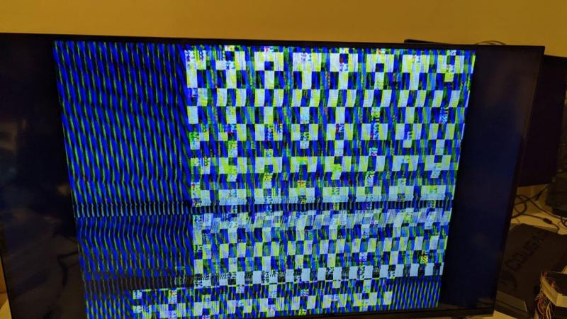

Синхроимпульсы есть, но картинка неустоичивая. Подключаю к телеку в композитный вход.

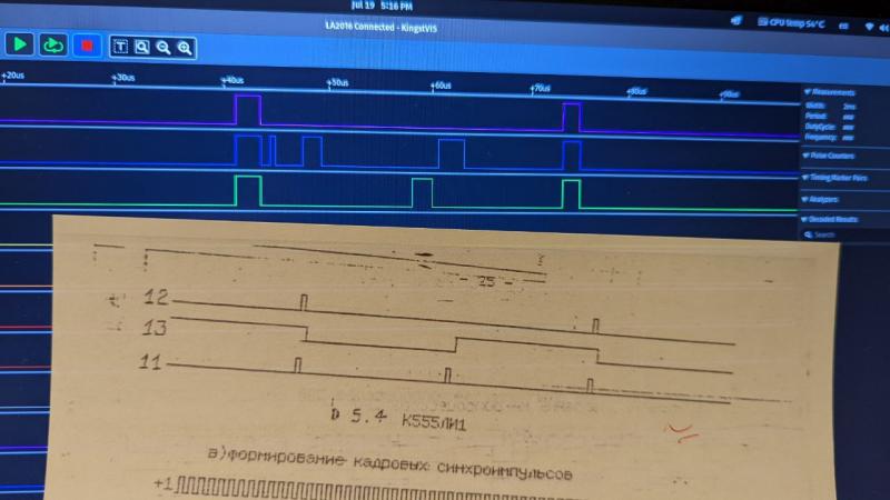

Выход 11 сигнал SI ножки DD5 выглдят вроде как вполне приличные.
Вложение 77618
Делители частоты делят как надо ( 7MHz, 3.5MHz, 1.75MHz, 875Khz, 437,5 Khz)
Эпюры сигналов соответсвуют
Подскажите комрады куда копать? Есть подозрение что если наити советский ТВ, то картинка встанет на место )
