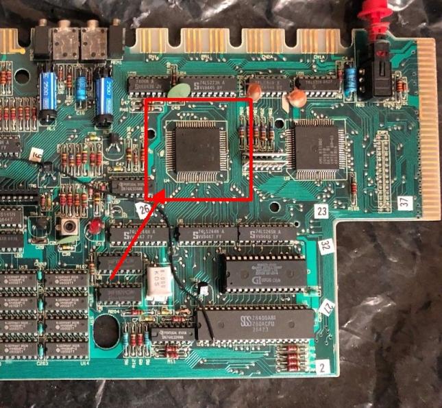

Косяки с графикой у Enterprise 64
Всем доброго дня.
У меня имеется два Enterprise 64. Один расширил до 256 и запустил несколько игр. Не ожидал увидеть косяки в графике. Dizzy аналогично с косяками работает и на втором компьютере. Оба новые и из одной партии, купил пару месяцев назад.
Они проявляются в режиме графики Attribute Graphics Mode и не знаю в каком, видно в IntKarateU+.
В режиме Attribute Graphics Mode видно, что читается поздно второй байт в регистр, перед самым выводом графики.
Проделал эксперимент. Выпаял все ОЗУ и LS157. Поставил статическую ОЗУ. Момент чтения из ОЗУ не поменялся, глюки остались :)
Смотрел проблему по белому пикселю 0-ля в Dizzy. Косяков больше, несколько желтых пикселей есть, некоторые мерцают.
Этот глюк у всех компьютеров Enterprise 64/128 или только у моих?
