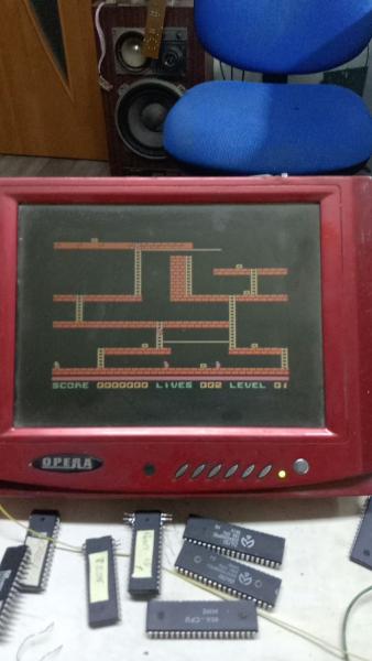

Орель БК-08 восстановление.
Всем привет.
купил орельку после вандалов.
Частично восстановил. Клава под замену, буду ставить АТ.

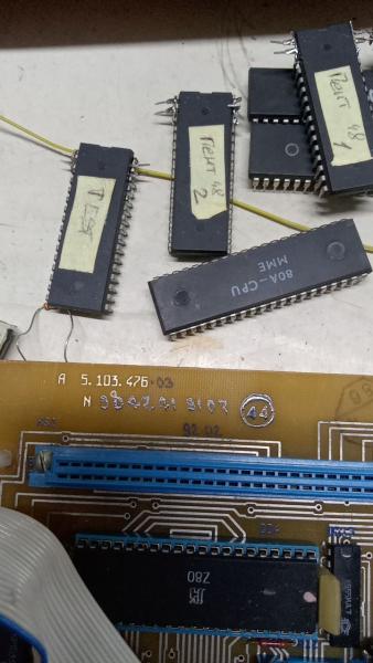

Пал кодер спаял.
Умерла первая нижняя ПЗУ.
сделал на FLASH 29F04 первую ПЗУ.
Надпись появилась - "Бейсик система 2,0".
НО: опроса порта FE нет, на клавиши не реагирует.Нет импульсов с ноги 20 проца (IORQ)

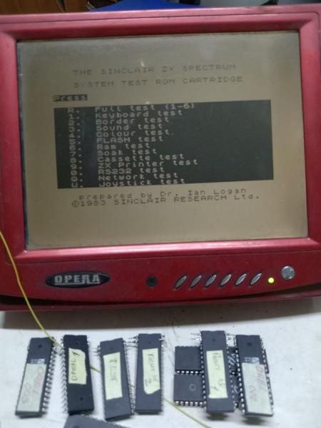

Тест- цвета бордюра , экран память проходит. В нем опрос порта 0xFEh есть один раз когда нужно обойти тест полос экрана.
Мозг взрывается.Куда смотреть?
Вложение 78099
В этом тесте также нет опроса клавы....
