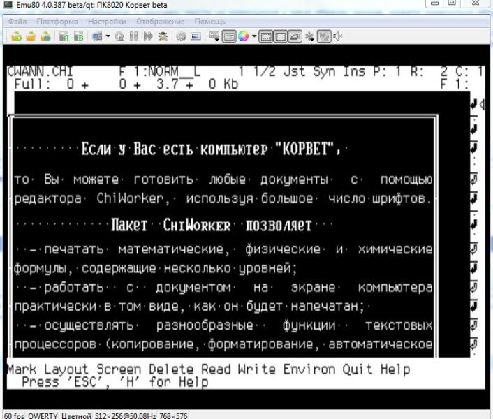

Добрый день. Я так и не добился вывода файла с текстового редактора "chiworker". Вроде файл создает, но в нем какой то мусор, а не то, что по идее должно было получится. Возможно я что то не так делаю, но там вроде все просто.
Оно при выборе печати в TXT вроде печатает, в кодировке KO8-U, но как то, наверное не так, какие то лишние символы присутствуют, такие как "T" со стрелкой, "S1" со стрелкой. Их нету в исходном тексте. Еще бы неплохо, что бы автоматом конвертило из KOI8U в что то более читабельное, типа windows кодировки :)
Вот пример, после перекодировки куска текста, сохранял файл с виртуального принтера в TXT, затем конвертил в Windows - 1251, так как изначально файл на выходе в KOI8U.
Вложение 78042
Возможно Это какие то может управляющие символы, от этого редактора, но на печати на оригинальном Корвете такого нету, да и в файле исходнике тоже.
Krautsov, да, это управляющие символы принтера. Конкретно эти ESC S и ESC T включают и выключают режим нижнего индекса. Плохо понимаю, зачем нужно печатать в нижнем индексе символ пробела, может быть, принтер уменьшает его ширину, и это используется для выравнивания строк по ширине? Точно не помню поведение реальных принтеров, но эмуляторы принтеров, которые я пробовал (ESCParser и epsonps), отображают символ в полную ширину.

Вот ссылка на образ дискеты с этим редактором. По сути, это сделано по подобию текстового редактора Chiwriter для IBM PC
Программа для печати называется CWPR.COM, вывод файла на печать CWPR filename.chi, далее выбираете тип шрифтов и откуда их загружать, сам редактор называется CW.COM, файл на диске CWANN.CHI, это файл в формате этого текстового редактора с мануалом и обзором возможностей данного редактора.
Вложение 78044

Krautsov, спасибо за ссылки. Немного поизучал тему, навскидку сконвертировать не получилось, вот что удалось раскопать:
- пример cwann с этого диска с очень сложным форматированием, использует целых 15 шрифтов, выгрузить во что-то приемлемое даже через печать у меня не получилось. Вероятно, ваши файлы попроще, раз печатаются в КИО8. Может быть, есть пример реального файла, который нужно сконвертировать?
- утилита chipbm действительно не находится, но на сайте есть координаты автора, можно попробовать с ним связаться. Однако, конвертирует она в графический нередактируемый формат, не уверен, что это приемлемый вариант.
- файлы chi успешно открываются в ChiWriter для DOS, но есть проблема со шрифтами. Надо попробовать подсунуть ему шрифты от корветовского chiworker. Видел упоминания, что из chiwriter можно экспортировать как в обычный текст (без сохранения шрифтов), так и в postscript, который можно потом конвертировать в pdf (но это опять-таки скорее всего нередактируемый формат). Но мне пока не попались соответствующие драйверы для такого экспорта. Сам chiwriter для DOS нашел, например, здесь: http://old-dos.ru/files/file_267.html
- в последнем файле по предыдущей ссылке упоминается следующий метод конвертирования файлов cw в word: сначала обновляем с 3 версии chiwriter до 4, потом из 4 версии конвертируем в формат WordPerfect, а он, в свою очередь, может импортироваться в старых версиях Microsoft Word. Утилиты для конвертирования там же.
- Что касается непосредственного конвертирования файлов chi, то я пока не понимаю, как там кодирутся русские буквы, нужно дополнительно изучать этот вопрос.

Ну попробуйте, просто набрать в редакторе любой текст, используя несколько шрифтов, сохраните. А упоминаемые ниже утилиты (cw2rtf и пр.) я пробовал, очень давно, лет 10 назад, но результата так и не получил. Автору утилиты, я вчера написал письмо, с просьбой прислать утилиту, либо исходники. Наш редактор от ПК "Корвет", со своим предком из IBM немного несовместим, хотя структура файла чем то похожа, если их открыть например, чем то на подобии блокнота. Экспорт сохранения в чистый текст у меня не работал не на реальном "Корвет", не в эмуляторах, я так же как и вы пробовал версии с IBM скормить файлы с "Корвета". В общем буду наблюдать за темой. PS Про ваш эмулятор я узнал совершенно случайно, и по моему я ранее его не встречал, во всяком случае у меня его не было, хотя я старый "Корветчик", за ними провел с 1995- по 2005, пока не закрыли Центр детского Творчества, бывший Дом пионеров называемый так еще во времена СССР.

Krautsov, P.S. Кажется, я понял, как кодируются русские буквы; кроме того, нашел описание формата файла в исходниках cw2rtf (хотя и несколько неполное, судя по всему).
Я уже и не помню по поводу переключения раскладки, кажется просто нужный шрифт выбирался и все, но это не точно. Почти 17 лет назад я на нем набирал письма, так уже могу что то и забыть.
В общем, набросал я конвертер, прошу протестировать. Преобразовывает корветовский chi в текстовый файл. Обрабатывает все основные ascii-символы и русские буквы, все остальное заменяется точками.
На тестовых файлах вроде бы нормально отработал, посмотрите, какой будет результат на ваших, при необходимости доработаю.
Для запуска необходим Python 3.x
